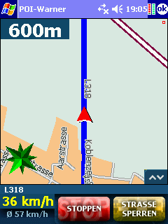

    Kann der Anzeiger für das laufende Glopusprogramm, rotes Quadrat, nicht entsprechend dem grünen Quadrat von POI Warner ausgefüllt und einen Tic größer gemacht werden?

  • @1984clev
    das grüne quadrat kannst du selber machen, indem du
    glopus ein bitmap anzeigen lässt. das kannste dann auch so
    gross machen, wie du willst.
    cu luke

    Danke, auf die Idee war ich nicht gekommen, habe es probiert und das rote Quadrat rechts oben durch ein ausgefülltes rotes 7*7 Pixel ersetzt. Nimmt nur alles wieder ein wenig Rechenleistung.
