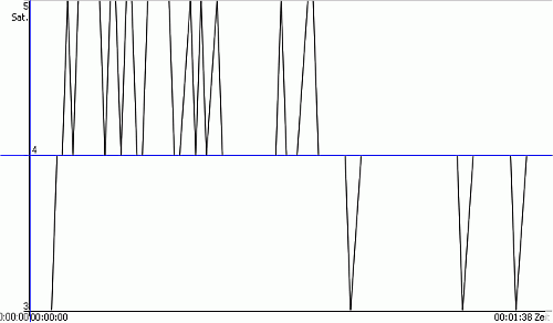

  • hallo,
    hier ist meine log file. Ich muss sagen dass ich erstaunlich guten Empfang hatte. Dabei habe ich sie nur ans Fenster gelehnt weil ich keine Lust hatte jetzt nach draussen zu gehen.
    Der von mir beschriebene Abbruch des Kontaktes ist nicht eingetreten aber diesen habe ich bisher auch nur im Auto beobachten können. Vielleicht macht ihm die Positionsänderung zu schaffen so dass er nicht schnell genug wieder seine fixes bekommt oder so. Aber das sollte bei einem mobilen Navi-System das letzte sein denke ich

  • Dein Log von eben zeigt m.E. keine Auffälligkeiten negativer Art.
    Du solltest mit Fussgängertempo und Warm/Kalt-Start der Maus begonnen haben.
    Nach Fix sieht alles Ok aus.
    Kommentare im Zitat:
    Wolf
    ... glaube _nicht_ an eine defekte Maus.
