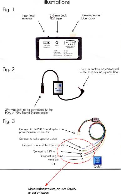

    Nun zu meinem kleinen Problem. Jetzt hab ich hier 7 Kabelenden, wovon ich bei 4 von denen nicht weiß, wo so rein müssen.
    rot - 12V+ , ist klar
    schwarz- masse, ist klar
    gelb - Mute , ist klar
    Nun sind da noch zwei, ein weißes und ein graues, wo "to Speaker" dransteht. Wo Muss ich die anschließen? An mein Radio in "Tel in+" und "Tel in -" Eingang?! Falls ja, ist es egal wie rum?

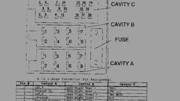

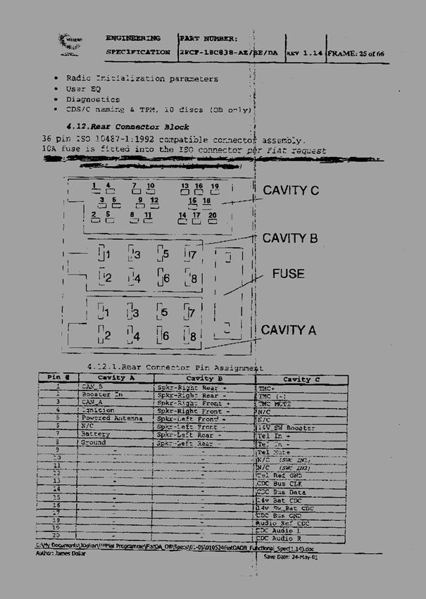

    Dann noch ein graues und ein weißes, wo "to Radio" dransteht! Wo kommt das bitteschön hin? Hab den Schaltplan vom meine Autoradio als Anhang angefügt, falls sich jemand angesprochen fühlt :D :D :D

    rot - stecke ich auf Pin7 Cavity A dazu
    schwarz - stecke ich zu Pin8 Cavity A dazu
    gelb - stecke ich zu Pin9 Cavity C (Tel Mute) dazu, oder muss ich hier Pin3 Cavity C (TMC-Mute) nehmen?
    Bei den anderen weiß ich es leider nicht :-D)

    Die Kabelenden beschriftet mit "To Speaker" werden in die Steckverbindung der Lautsprecher-Kupplung vom Auto eingesteckt. Da das PDA kein Stereo-System ist, mußt Du dich vorher entscheiden, ob die Ansage des Navigationssystems aus dem linken oder rechten Front-Lautprecher kommen soll.
    Die Kabelenden beschriftet mit "To Radio" werden in die Steckverbindung der Lautsprecher-Ausgänge vom Radio eingesteckt.
    Also:
    das graue +-Kabel an Lautsprecher-+ der Autokupplung
    das weiße - -Kabel an Lautsprecher- - der Autokupplung
    das grüne +-Kabel an Cavity B Pin 5 = Front-LS links +
    das blaue - -Kabel an Cavity B Pin 6 = Front-LS links -
    Damit der rechte Front-Lautsprecher funktioniert, mußt Du von Cavity B Pin 3 + 4 je eine Verbindung zur Steck-kupplung der Lautsprecher - Kupplung vom Auto legen.
    Die gelbe Mute-Out-Leitung muß nach meiner Meinung in Cavity C Pin 9 eingesteckt werde.
    Hier solltest Du jedoch in der Beschreibung Deines Radios nachlesen, ob Pin 9 das Mute-Signal des PDA an Masse legt; nur dann wird das Radio "stumm" geschaltet.
    Falls Du nicht klar kommst, müßte ich Dir ein Schalt-diagramm mailen.

    Das gelbe Mute Kabel hab ich in den Tel Mute Eingang gesteckt. Die beiden Kabel "to Speaker" in das Tel in + und Tel in -.

    Da Dein Radio die Möglichkeit besitzt, über Tel-+ und Tel- - ein externes Audiosignal einzuspeisen und über den Radio-Verstärker an alle Lautsprecher wiederzugeben, sind dann wohl die Kabel vom PDA-System zum Radio (beschriftet mit "To Radio") überflüssig.
    Da mein Autoradio diese Anschlußmöglichkeit nicht bietet, habe ich das PDA-System zum "Zwischenschalten" zwischen Radio und Lautsprecher eingesetzt. Dem PDA-Schaltplan nach war dies auch vom Hersteller so gedacht.
