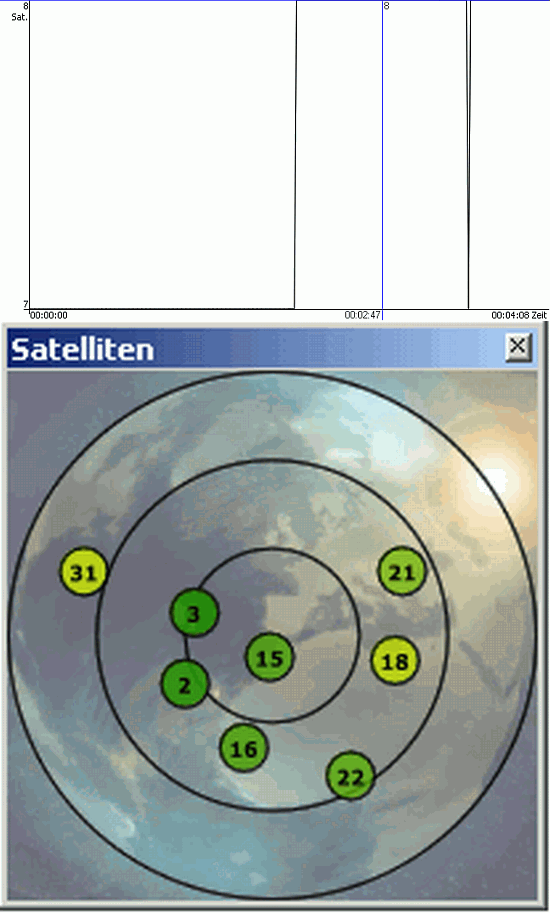

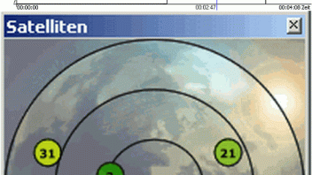

    So, habe nun mal ein Log erstellt.
    Zu beginn der Aufzeichnung war bereits ein Fix da. Aber nur 2D.
    Nach ca 2 Min hatte ich dann ein 3D Fix.
    Die Position wurde während der gesamten Aufzeichnung nicht verändert.
    Wäre super, wenn jemand aus dem Log ein paar Infos zu meinem Problem ziehen könnte.
    Danke!
    Bye, Mikel
  • komisch, da liegen eigentlich sehr gute Empfangsbedingungen vor: nie unter 7 sats in Use, kein h-dop-Wert schlechter als 1,4. Die Bedingungen sind so stabil, dass die Kurve richtig langweilig aussieht.
    Was ist jetzt das Problem - du hast nur 2-D-Fix?
    Das dürfte eigentlich nicht sein bei diesen Bedingungen.
    Charly wird das aufklären ...

  • Hallo Mikel,
    leider, leider kann ich das auch nicht aufklären.
    8 sat in view und auch alle 8 in use!! (beim 3D, bei 2D sinds 7). Das ist Spitze!
    Alle Signalpegel - bis auf 2 soweit ich gesehen habe, die auf 28 und 29 lagen - bei 30 bis 47 dB.
    Das Einzige was mir jetzt auffällt, beim Übergang auf 3D kam der sat 31 mit dazu mit zwischen 28 bis 33 dB. Der 31er ist der EGNOS-Sat. Merkwürdigerweise werden aber die DOP-Werte dann schlechter.
    Interessant wäre jetzt u.U., ob bei Deiner Maus EGNOS aktiviert werden kann.
    Wenn ich recht informiertbin, geht das mit CruxView, unter SBAS, SBAS Channel ON, Manual Set PRN=121, Apply.
    Blöd ist jetzt nur, dass inzwischen der 31 vermutlich untergegangen ist.
    Ja, wie gesagt, unerklärlich für mich. Während der 2D-Zeit werden ganz klar 7 "Sat used for Fix" gemeldet, dass müsste längst 3D sein.
