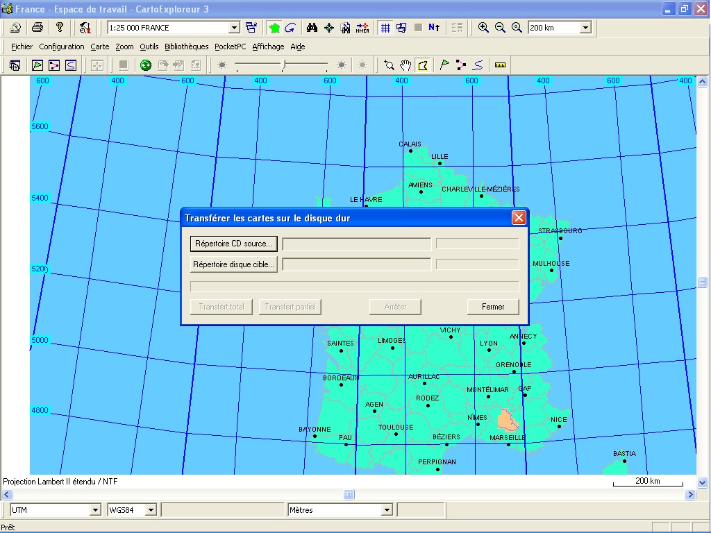

  • Hallo Ihr Bayo-Geschädigten,
    also die Installation hat ja nun geklappt, man muß die ...Exploreur 3" nehmen, auf der Karten CD ist die V1 drauf. Die macht leider m.E. Mist.
    Also die V3, dann kann man über Fichier/Tranferer in einem neuen Fenster oben angeben von wo man transferieren, und unten wohin man will. Also von - diesmal - Karten-CD auf einen Unterordner (habe einen Bayo erstellt) von Bayo, heißt bei mir "Karten".
    Die Grundinstallation läuft (Standard-Modus) sehr lange, aufpassen, es wird ein 2. Mal nach einem Installationsordner gefragt. Das war gestern mein Ffehler der alles durcheinander brachte. Es werden mehrere Dinge installiert, was, weiß ich aber noch nicht (französisch!!). Außerdem hatte ich das Setup der Karten-CD auch noch gestartet, dann war im wahrsten Sinne der Ofen aus.
    Die Deinstallation läuft aber auch recht sauber, so dass man bei Fehlern einfach putzen und neu Installieren kann.
    Dann läuft es aber recht zufriedenstellend. Die PDA-Version habe ich noch nicht probiert, wegen der Warnung von L.Willms ( ;D ). Habe ich eigentlich auch nicht vor, möchte Kopien für Fugawi erstelllen. Vielleicht meldet sich fermoll wirklich mal und gibt so ne schnelle Telegrammstil-Anweisung.

  • Ein Versuch:
    Das Fenster kommt nach Fichier/ Transferer, da gibt man oben den Laufwerksbuchstaben des CD LW ein, unten den Pfad wo man die KArte(n) hinhaben will. Dann Transfert total, viola! Et tut.
    (Sorry wegen der Größe, aber wenn ichs kleiner mache, kann man nichts mehr lesen.)

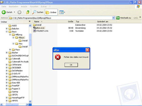

  • Anleitung:
    1. CartoExploreur installieren. Install.exe auf der CD.
    2. CartoExploreur aufrufen und auf der Karte das vorhanden HalbDep. aufrufen.
    3. Pbayo starten (Wenn nicht vorhanden, Mail an mich)
    4. Auf der linken Bildschirmhälfte müßte jetzt die Nr. der CD zu sehen sein. Durch Klicken auf das plus werden alle Karten aufgeführt.
    5 Wenn man eine Karte anklickt wird sie auf der rechten Bildschirmseite sichtbar. Oben links kann man das Zoom einstellen.
    6. Mit Enregister kann man die Karte als bmp speichern und erhält noch eine dazugehörigen cal-Datei. Darauf achten, dass die Vergrößerung (echelle) 100% beträgt.
