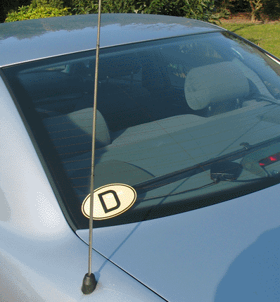

    Ich habe ein RDS fähiges Radio zu Hause auf dem Nachtschrank mit genau solch einer Wurfantenne. Bester Empfang, RDS da, alles bestens. Wenn also mitten in Berlin oder im Umkreis von 50km (Berliner Ring) nicht einen anderen TMC Sender rein bekomme außer den DLF, dann ist es sehr fragwürdig. Die anderen Sender senden fast alle über die gleichen Sendemasten. Und diese RBB/ORB Sender haben sehr starke Sendemasten. Wo bleibt der Empfang. Immer wieder probiere ich mit der Suchenfunktion einen anderen Sender zu Empfangen. Nichts- nur DLF. Toll, weiß ich wenigstens was in Köln los ist.
    Der Empfang von DLF ist zu 99,9% gegeben. Eigentliche Empfangsprobleme habe ich also nicht. Ich tippe nach wie vor auf eine schlechte Frequenztrennung des Empfängers/GPS Maus.
    Aber kannst Du bitte nicht einmal ein Foto deiner Lösung zeigen?

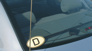

  • @Galmatam,
    mein Audi A4 hat links hinten im Kotflügel eine fahrzeugspezifische Stabantenne. Die alte TMC-GPS-Maus liegt auf der Ablage unter dem Heckfenster. Die Verbindung zur Antenne habe ich mit dem Y-Adapter hergestellt. Die Kabel sind soweit wie möglich hinter der Verkleidung versteckt. Das ist nicht geeignet um ständig ein anderes Fahrzeug zu benutzen.
    Es gibt aber noch ein Windowclip, sieh doch mal hier:
    http://www.pocketnavigation.de/board/thread.php?threadid=16397&sid=&hilight=windowclip&hilightuser=0
    Wenn Du Elektroniker bist, dann hast Du doch die Fertigkeiten um den Empfänger in der Maus durch einen Empfänger mit guter Frequenztrennung und guter Empfangsleistung auszutauschen. Bei der Wahl zwischen Garantie und gutem TMC-Empfang würde ich mich für den TMC-Empfang entscheiden.
