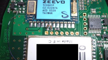

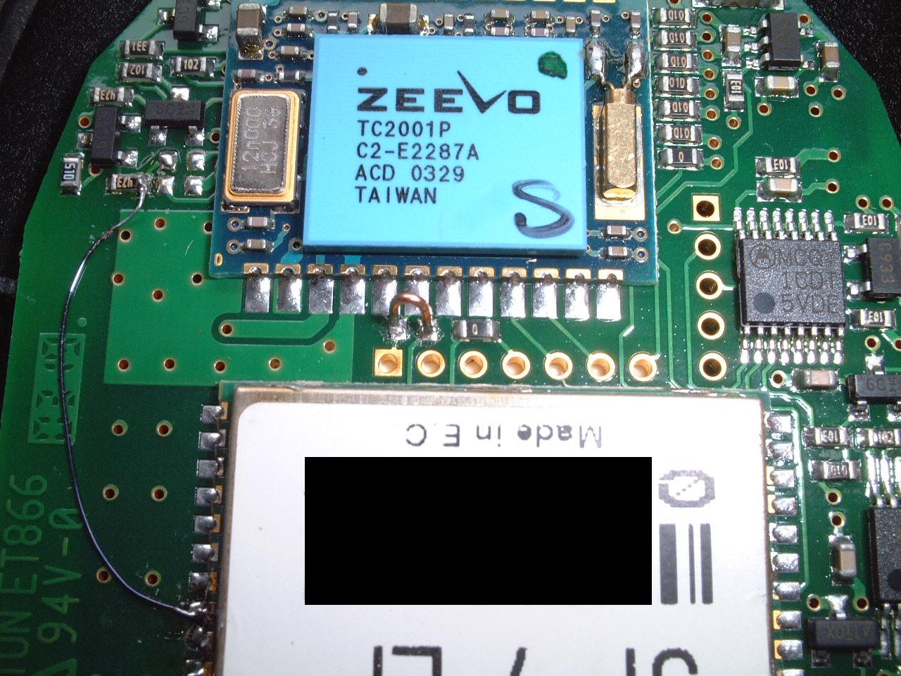

hallo zusammen,
ich bin ein völliger elektronik noop. habe aber einen sehr guten lötkolben und bin eigentlich auch recht geschickt im umgang damit.
leider ist mir nicht ganz klar wo ich die verbindung löten muß. kann das mal einer explizit auf dem großen bild eintragen?
danke schonmal im voraus
gruß
4saken

Erst mal Hallo,
ich bin neu hier und habe die Modikikation von CLEMENS4 auch schon umgesetzt. Danke funzt einwandfrei.
@proko
um was für einen Umbau handelt es sich bei dem längeren Draht auf der linken Seite?
Ich habe zum Brücken der beiden Lötstellen einfach einen Lötpunkt gesetzt Fertig.

Hallo!
kleine Info zu dem gefädelten Draht auf der rechten Seite:
Dieser dient zu Anzeige des GPS Status (gelbe LED).

habe heute meine Maus umgebaut.
Allerdings, es klappt nicht. Die Maus liefert fleissig RMC, allerdings kein GGA.
Auch ein Umprogrammieren mit Winfast Navigator klappt nicht.
Die Brücke hab ich sauber eingelötet (mach ich nicht zum ersten mal), zigmal geprüft, sowie mit Multimeter mal den Durchgang geprüft. Die Brücke ist in Ordnung.
Was kann das sein?
Gruss Daniel
