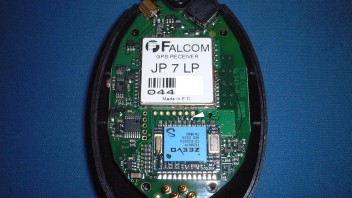

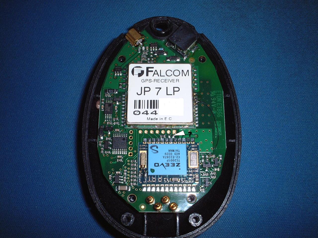

  • Erstmal eine Warnung:
    Totaler Garantieverlust!
    Wenn Ihr die Maus bereits aufgemacht habt und sehr gut mit dem Lötkolben umgehen könnt, benötigt ihr ein kurzes Stückchen Fädeldraht oder einen 0 Ohm SMD Widerstand, um die Umprogrammierung zu ermöglichen.
    Hintergrund:
    In der Maus findet ihr insgesamt 3 Module:
    • Bluetooth-Modul
    • GPS Modul
    • Antennen Modul
    Das GPS Modul ist, wie schon hier einige richtig geposted haben, von der Firma Falcom das JP7LP (steht dick auf dem Modul drauf).
    Zwischen Bluetooth und GPS Modul findet der Datenaustausch über serielle 3,3V Signale statt. Dabei gibt es eine send und eine receive Leitung!
    Alles klar? (Die Leitung send (vom Bluetooth zum GPS) ist nicht gebrückt).
    Lösung:
    Genau zwischen den beiden Modulen findet ihr einen 0 Ohm SMD Widerstand. Direkt daneben ist eine Position frei. Dort muss auch der 0 Ohm Widerstand, bzw. das Stückchen Fädeldraht gelötet werden.
    Danach könnt ihr das Modul mit den dokumentierten Befehlen des Sirf Chipsets oder dem Programm, das in diesem Forum behandelt wird, umprogrammieren!
    Abschliessende Warnung:
    Hier handelt es sich um eine Arbeit die definitiv NICHT mit einem 100 Watt Lötkolben gemacht werden kann, außerdem sollte der Lötkolben nicht geerdet sein und die gängigen antistatischen Schutzmaßnahmen ergriffen werden. Ich übernehme keine Verantwortung für mißglückte Umbauarbeiten!
    Außerdem ist das Gehäuse (neben den beiden Torx 6 Schrauben) verklebt und es besteht die Gefahr, dass, wenn man es nicht vorsichtig z.B. mit einer alten Kreditkarte öffnet, dieses bricht.
    Clemens4

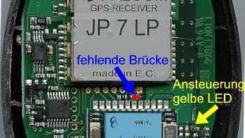

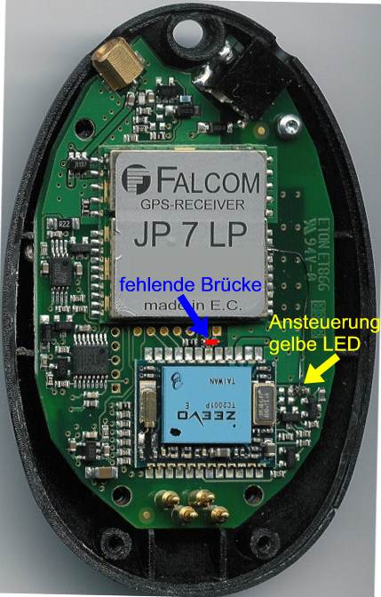

  • Danke für das viel bessere Bild!!! Es ist damit ein Stück Draht gemeint! Es gibt speziellen sehr dünnen Draht, der mit einer Isolierschicht beschichtet ist, die sich bei Erhitzung (Lötkolben) auflöst. Damit kann man auf der Platine verbindungen herstellen, ohne dazwischenliegende Lötpunkte, etc. kurzzuschliessen (siehe die Verbindung auf Deinem Bild rechts am GPS-Modul). Dieser Draht nennt sich Fädeldraht!
    In diesem Fall reicht aber auch ein Stückchen unisolierter Draht (z.B. eine Faser aus einer Litze), da zwischen den Punkten sich keine Leiterbahn, die kurzgeschlossen werden kann befindet.
    Clemens4
    P.S.: Falls ihr die Maus umprogrammiert habt (z.B. GGA und VTG) und danach die Batterie entfernt, ist der Datenstrom wieder auf Telekom Auslieferzustand (nur RMC)
