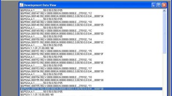

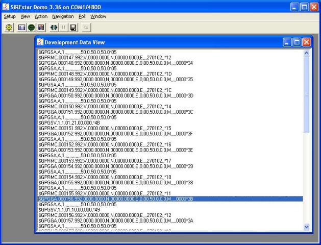

    Jetzt habe ich mit der Software Sirf Star Demo versucht die Werkseinstellungen neu zu setzen. Die Einstellungen stimmen soweit ich das gesehen habe, die Maus liefert auch NMEA Daten jedoch ohne Satelliten Empfang.

  • liefert auch NMEA Daten jedoch ohne Satelliten Empfang???
    was wird geliefert
    aufzeichnen und ins Forum stellen (karomue)

    Aber: wenn Deine Bildschirmkopie nicht gleich vom Anfang war, sehe ich da leider etwas schwarz.
    PS: ein log als txt-File oder als TTN File wäre deshalb hilfreicher, weil ich es mit meinen Analyse-Tool auswerten kann.
