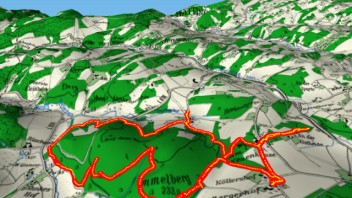

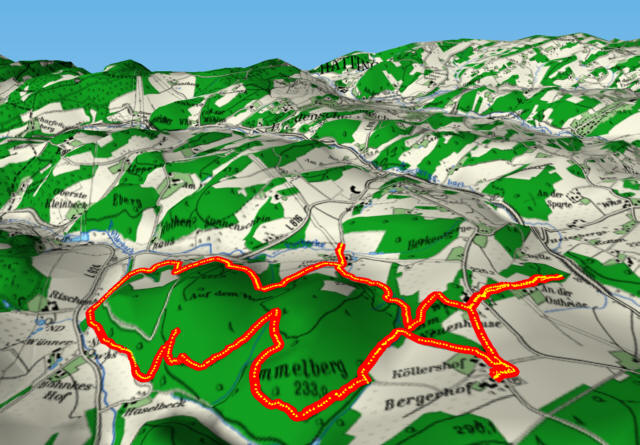

    Ich will eine gefahrene Strecke abspeichern und später auf dem PC in einer Topographischen Karte ansehen. Installiert habe ich auf meinem PDA Navigon (aldi) und Glopus. Auf dem PC verwende ich die Top50 von der LGN (Landesvermessungsamt) und genau hier möchte ich mier auch die gefahrene Strecke ansehen. Die LOG - Files die mir Glopus liefert sind aber im *.txt Format währenddem die Top50 Software nur GPS-Tracks im *.log Format importieren kann. Was tun???

    der TOP50 (virtueller Flug) oder 3D Ansicht auf der TOP25-NRW 3D anschauen... (User Bagger wahrscheinlich auch)
    dazu brauche ich den passen Top50.LOG

  • Die TOP50 Software kann zwar NMEA Daten verarbeiten, dieses aber nur direkt von GPS-Empfängern. Die Logs von Glopus konnte ich bisher nicht importieren.
    Es gibt zwei Demo Logs auf der TOP50 CD. Diese haben anscheinend irgendein binär-format.
    Die ersten paar Zeichen dieses Files sind:
    DOMGVGPS Logfile V2.5: / 0 çûA $ Ãõ´A é @ ð¿ ð¿
    ...und so gehts endlos weiter. Also dieses Format, welches auch immer das ist, bräuchte ich, um den Track in TOP50 darstellen zu können.
