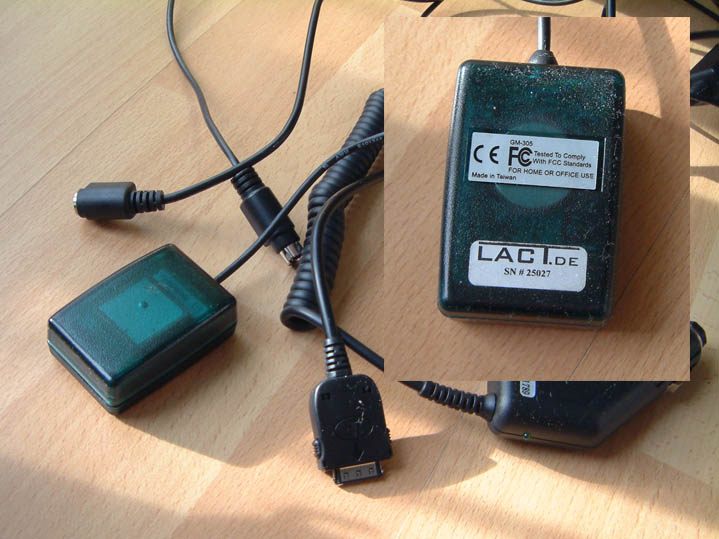

    Also ich will Mobile Navigator verwenden und habe eine Maus des Internet-Versenders "LACT" (www.lact.de). In der steckt laut Beschreibung ein Evermore Chip, und sendet das Protokoll: NMEA-0183 v2.20 @4800 Baud, 8-None-1 WGS-84. (Foto)
    Laut Anleitung zum Umprogrammieren braucht MN GGA und VTG mit 4800 Baud, andere Protokolle sollen nicht schaden. Ich habe auch schon mal die anderen (also GSA und RMC ausgeschaltet, ohne Erfolg, sie wurden weiterhin gesendet. Ich versuch mal diese erst zu deaktivieren.

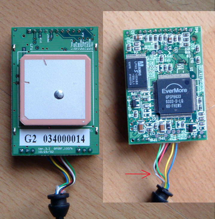

    Hier mal das Innenleben der Maus (sie ist aufgegangen als ich sie scharf angeschut habe, komisch war wol schon mal offen.)

    mit einem gequetschten Kabel ist meine Leadtek auch gekommen. Da der Zusammenbau ja Fließbandarbeit ist, kann sowas sicher mal vorkommen.
