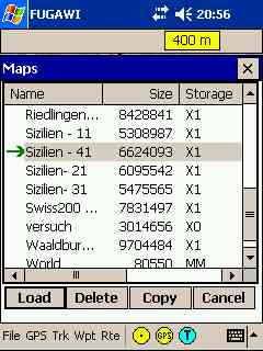

    seltsame Fehlermeldungen.... nach Exception komme ich nur mit Softreset weiter. Das Programm ist unter \CF-Karte\Fugawi\ abgelegt, die Karten unter \CF-Karte\Fugawi\Maps\ dann "sieht" Fugawi sie. Die Pfade in der Registry passen.
    Seltsamerweise zeigt Fugawi im Maps-Auswahlfenster die Karten unter Storage MM an, obwohl sie auf der CF-Karte liegen!
    mfg <bis>

  • Bei mir legt sich Fugawi auf den Speicherkarten ein Verzeichnis namens \Fugawilib an, und darin liegen die Karten, genauer in einem Unterverzeichnis Maps darunter. Das entspricht wohl dem \Programme\Gemeinsame Dateien\Fugawi auf dem Tischrechner.
    "MM" als Speicherort wird vielleicht dann angenommen, wenn die Karte unterhalb des Programverzeichnisses liegt?
    MfG,
    L. Willms
  • Hi L.Willms,
    genau wenn ich die Karten da rein lege (FugawiLib), "sieht" Fugawi sie nicht mehr. ?(
