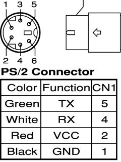

Also wenn die HI-203e einen PS/2 STECKER hat, dann hat sie folgende Pinbelegung.
Und es handelt sie hier um eine reine RX/TX RS232 und nix PS/2, TTL oder USB !
LG
Roland
