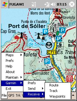

    Kann mir da Jemand helfen?
    Das GPS Signal wird einwandfrei übertraden.
    Trotz umschalten in Garmin Übertragung kann ich die Daten nicht empfangen

  • Danke für deinen Tipp leider Hilft der mir nicht weiter.
    In diesen Filmchen wird leider nur die Übertragung von PC Fugawi zu PPC und zurück erklärt.
    Mann Soll aber auch direkt ohne den Umweg über den PC die Tracks, Routen u. Wegpkte aus Garmin Geräte übertragen können.
    Siehe angehängte Bildschirm Kopie

  • Hallo Xana,
    ich hätte Deinen Screenshot besser anschauen sollen: Du meinst natürlich Fugawi für PPC.
    Ich habe eigentlich keine Probleme mit der Datenübertragung.
    Meine Einstellungen:
    Garmin: Interface I/O Format: "Garmin"
    PPC: GPS Prefs: NMEA 0183, COM1, 4800 Baud.
    --> Menü "GPS" --> "Open GPS".
    Wenn ich dann "File" --> "Garmin" --> "Receive" --> "Tracks" anklicke, überträgt der Garmin die Daten problemlos.
    Viele Grüße
    Werner
  • Dann vermute ich liegt das Problem am MDA2
    Hat Jemand Erfahrung mit der seriellen Schnittstelle?
    Das GPS Signal wird einwandfrei Empfangen
    (NMEA 0183)
    Aber andere Serieellegeräte können nicht angesprochen werden.
    Gibt es da noch Einstellmöglichkeiten oder ist das ein MDA Defekt?
