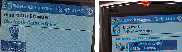

    Es geht um den blöden Bluetooth-Browser, der meinen TomTom immer stört. Alex, mit "Klicken" meine ich bei u.a. Möglichkeit 1 "tippen" (mehr geht da nicht) und bei Möglichkeit 2 "Tippen und festhalten" (da kmommt ein Menü) - hier die beiden Start-Möglichkeiten von TomTom die ich ausprobiert habe:
    Möglichkeit 1 über BT>EIN (funktioniert meistens nicht):
    a) BT (unten rechts)> EIN
    b) TomTom antippen/Starten
    c) BT-Console/Browser erscheint
    mit TomTom-Symbol (mit Fragezeichen?)
    d) das kann man entweder antippen
    oder oben rechts auf o.k. oder ABBRECHEN
    e) immer kommt wieder der HEUTE-Bildschirm
    f) dann nochmal TomTom starten
    g) jetzt erscheint TomTom mit "unzureichende Verbindung"
    h) und es erscheint wieder der BT-Browser
    und es geht wiederr los wie oben bei Punkt c)
    Möglichkeit 2 über BT>BT-Manager (funktioniert besser, aber leider nicht immer):
    a) BT (unten rechts)> BT Manager auswählen
    b) BT-Manager erscheint und zeigt TomTom-Symbol (ohne Fragezeichen)
    c) Stift auf Symbol festhalten , PopOp-Menü erscheint
    d) im PopOpMenü "Verbinden" wählen
    e) Symbol zeigt jetzt "zwei Verbindungs-Pfeile"
    f) Fenster oben rechts auf o.k.
    g) TomTom erscheint und es macht "Ping"
    h) Verbindung ist o.k. kann man im GPS-Status
    überprüfen (drei bis 6 rote Balken)
    i) jetzt kann man im Prinzip mit TomTom arbeiten
    aber !
    j) wenn man eine Aktion beendet hat, z.B.
    nach einer abgeschlossenen Navigation
    oder wenn Demo-Fahrt beendet oder wenn man
    in Karte>Extras>"Route gelöscht" hat, dann..
    k) erscheint manchmal (nicht immer) der unter Möglichkeit 1 erwähnte BT-Browser und lässt sich nicht mehr abschalten, d.h. er blendet
    sich in jede Aktion ein und unterbricht diese.
    l) selbst ausschalten des Ipaq hilft nichts, beim Einschalten ist der Browser wieder da.
    m) es hilft nur noch RESET.
    Es ist zum......
    Vielleicht mache ich ja doch etwas falsch (was ich hoffe) und kriege das Thema irgendwann geregelt.
    rolonavi

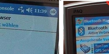

    PS : anhängend ein Bild von dem Bluetooth-Browser, bitte das Fragezeichen auf dem Symbol beachten.
    Der Bluetooth-Manager (daneben) sieht fast genauso aus, aber da hat das Symbol kein Fragezeichen.
