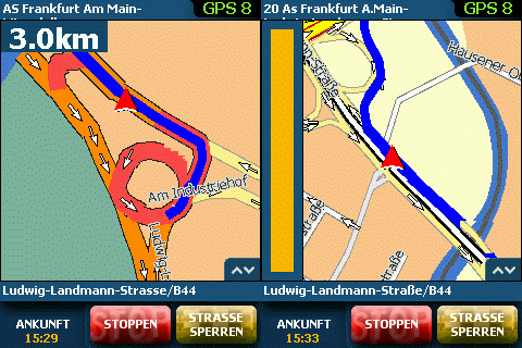

    Ich will das an zwei Stellen eines Weges, den ich einmal pro Woche zurücklege, aufzeigen.

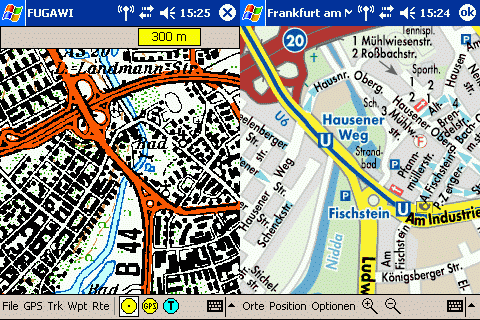

    Ich habe denselben Weg mit MN 1.4, also "European Edition" berechnet, einmal mit den Kartendaten von Teleatlas, einmal mit denen von Navtech. Die empfohlenen Wege sind zwar in beiden Fällen gleich, aber die Anweisungen an den Fahrer unterschiedlich, und in beiden Fällen mit Fehlern behaftet, wenn auch verschiedenen.
    Ich fahre vom Biegweg in Frankfurt-Rödelheim nach Frankfurt-Eschersheim, und mit beiden Karten wird empfohlen, die Ludwig-Landmann-Straße bis zur Auffahrt Nr. 20 auf die A66 zu fahren und diese dann in Richtung Stadt (d.h. auf dem Bild nach rechts, bzw. nach Osten) bis zum Autobahnende am Miquelknoten (wo dann wiederum einige Unstimmigkeiten in den Hinweisen auftreten).

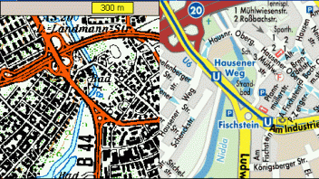

    Als Anhang zu dieser Nachricht erstmal Ausschnitte aus der topographischen Karte 1:50'000 und aus dem "PDA-Stadtplandienst", die das relevante Wegstück zeigen. Man kommt von "unten", also von Süden, biegt dann schräg nach links ab und fährt dann auf die A66.
    In beiden Fällen ist die Einmündung der Straße "Am Industriehof", die von rechts, also von Osten herkommt, nur recht schematisch dargestellt, für die Weisung an einen Autofahrer braucht man aber genauere Informationen über die Verkehrsführung an dieser Verknüpfung von 2 Straßen (oder sind es 3?).
    Die drei Straßenzüge, die hier zusammenstoßen, sind allesamt in 2 Fahrbahnen zu jeweils mindestens 2 Fahrspuren aufgeteilt; was auf dem Bild rechts als U-Bahn dargestellt ist, fährt hier oberirdisch auf einem getrennten Gleiskörper zwischen den Richtngsfahrbahnen für die Autos.

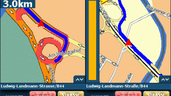

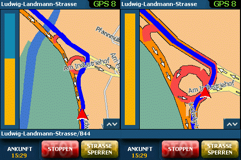

  • In meiner Wegbeschreibung in dem ersten Aushang habe ich schon eine Interpretation vorgenommen: "man biegt links ab".
    Teleatlas sieht das anders. Bei Teleatlas mißt man den Straßennamen einen hohen Wert an Kontinuität zu, und so meint MN mit Teleatlas, daß man von unten kommend nach schräg links fahrend einfach weiter geradeaus fährt, weil das ja der Verlauf der Straße mit dem Namen "Ludwig-Landmann-Straße" ist, auch wenn an der Ampel, wo der südliche Teil der Ludwig-Landmann-Str. geradezu im rechten Winkel auf eine Fahrbahn trifft, die von der Ost-West-Fahrbahn von "Am Industriehof" und der Fortsetzung der Ludwig-Landmannstraße gebildet wird, und wo ein blaues Gebotsschild "Vorgeschriebene Fahrtrichtung links" eher andeutet, daß man links abbiegen solle.
    Noch bevor man auf diesen Verkehrsknoten kommt, weist MN mit TA-Material den Fahrer darauf hin, daß er "demnächst halbrechts abbiegen" solle, nämlich auf die A66, kurz vorher wird, soweit ich mich erinnere, immerhin eine Angabe von "nach 400 Metern" gemacht. so daß man doch noch in letzter Minute davon absehen könnte, nach rechts (halbrechts) in Richtung Industriehof, Fischstein und Bockenheim abzubiegen.
    Das Bild zeigt, wie die TA-Datensammler diesen Verkehrsknoten sehen.

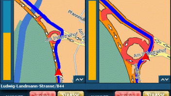

  • Die Leute von Navtech interpretieren diesen Verkehrsknoten anders.
    Die sehen darin einen Kreisverkehr, und bringen den MN dazu, ungefähr an der Stelle, wo im linken Bild die Positionsmarke steht, den Fahrer darauf hinzuweisen, daß er demnächst den Kreisverkehr an der 2. Ausfahrt verlassen solle.
    Das Kartenbild stellt auch einen Kreis dar, aber der Bogen von rechts nach links ist eigentlich nur dazu da, daß der Verkehr, der auf der Ludwig-Landmann-Straße von Süden herkommt, darüber wenden kann, ohne den Verkehr von "Am Industriehof" nach Ludwig-Landmann-Straßen Richtung Nordwesten zu berühren; die grüne Fläche links auf den Navtech-Dartstellungen ist der Nordzipfel von Frankfurts größtem Freibad, dem Brentanobad, und an deren Parkplätze kommt man wegen des breiten Mittelstreifens nur aus der Fahrtrichtung Nord-Süd.
    Der vom Industriehof herkommende Verkehr kann diesen Bogen nicht benutzen, sondern muß noch etwas weiter nach Nordwesten fahren, um dort die Wendemöglichkeit kur vor der Überquerung des Flusses Nidda zu benutzen.

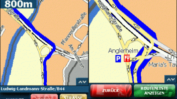

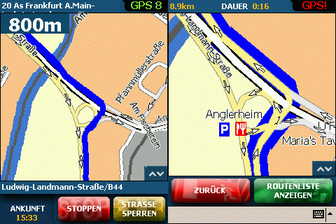

  • Als letztes Schmankerl der direkte Vergleich von Navtech zu Teleatlas auf dem Stück zwischen dem Verkehrsknoten Ludwig-Landmann-Straße/Am Industriehof und der Auffahrt zur Autobahn A66 in Richtung Osten.
    Mit Navtech soll man sich dann schon auf der Autobahn fühlen, man bekommt die Anweisung, nach 3 km rechts abzubiegen; wenn man allerdings die Ludwig-Landmann-Straße weiter geradeaus fährt, kommt man nach weniger als drei Kilometern ins Feld und über einen Feldweg an eine Brücke unter der A5, aber ohne Möglichkeit zum Auffahren...
    Rechts sieht man mit den Teleatlas-Daten die Stelle, wo die akustische Anweisung kommt "JETZT halbrechts abbiegen"; beim ersten Male wäre ich wirklich beinahe in den Hausener Oberweg, das kleine Sträßchen direkt hinter der Positionsmarke, in den Stadtteil Hausen abgebogen, anstatt kurz dahinter auf die Autobahnauffahrt.
    Fazit: sehr vieles von zweifelhaften Fahranweisungen b beruht auf den Interpretationen der jeweiligen Datensammler, und die scheinen manchmal am grünen Tisch, nur aufgrund der topographischen Daten getroffen zu werden, ohne tatsächliche Ortskenntnis.
    Meiner Ansicht kann sich das nur dadurch ändern, daß diese Privatfirmen völlig ausgeschaltet werden, und die Daten zur Vehrsführung direkt von den zuständigen Straßenverkehrsämtern mit den topographischen Daten verknüpft und zur Verfügung gestellt werden.
