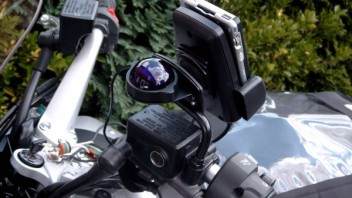

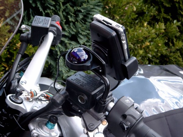

  • Hi Wowi,
    ja inzwischen ist es die neue Halterung.
    Habe Dir mal ein Bild mit der alten Halterung beigefügt (ist aber auch über den link: Motorrad-Halterung zu finden)
    Der "Träger" ist Eigenbau (alter Spiegel, gekürzt, gebogen, Platte für Halterung und GPS-Maus angeschweisst, lackiert, fertig ;) )
    Thomas
  • Danke FJ Driver :D !
    Kompliment, sieht alles sauber gelöst aus.
    Hab ja im Winter viel Zeit mir dazu auch Gedanken zu machen.
    Jedenfalls erstmal vielen Dank für die raschen und kompetenten Anworten und Hilfen!
    Wowi
