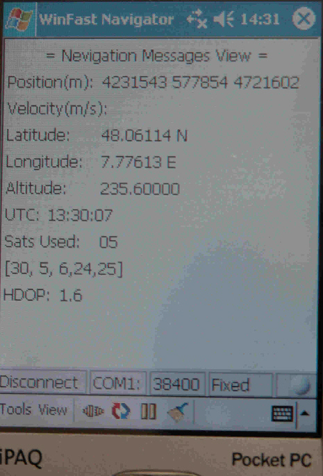

    mein MNB (Version 1.0 als auch 1.2 über SR2) bringt mich noch zur Weißglut:
    Gestern habe ich TMC und GPS Empfang gehabt.
    Die Maus war über Nacht am Strom im Auto.
    Heute früh wieder den PDA (Ipaq 2210) an das Navi:
    Jetzt beide rot: TMC0 und GPS0.
    Auch nach 5 Minuten warten >>keine Signale.
    Mit den Programmen gpsrdsrun und winfast: Verbindung zur Maus wird angezeigt.
    Es werden 5 Satelliten angezeigt. (siehe angehängtes Bild >>Screenshot)
    Verstellung der Baudrate hat keinen Erfolg.
    Wer kann helfen? Vielen Dank im Voraus

    Aber ich habe in der Zwischenzeit etwas rumprobiert
    habe die Baudrate auf 38400 gelassen
    dann die Software vom PC und vom Pocket PC (hardreset) gelöscht>>auf dem PC waren noch dll´s vom dem SR2.
    alles neu installiert>>jetzt auf Anhieb 5..8 Satelliten
    Gerade Probetour gefahren, alles bestens : drink
    Viele Grüße! Hans
