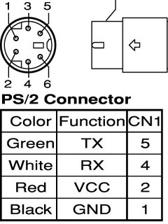

    kann mir einer die Anschlußbelegung von der GPS Maus "Hi 203e" geben ? Der PS2 stecker hat leider die Autotür nicht überstanden,... (schei...e) !
    Wenn mir einer weiter helfen kann, dann bitte melden.

  • >> Kannnst du mir evtl auch sagen ob die beiden sachen zueinander passen ?
    NEIN !
    Die passen NICHT zusammen.
    Du hast von einem PS/2-Stecker an der Maus gesprochen!
    Dieses Beispiel aber zeigt jetzt eine PS/2-Kupplung an der Maus.
    !!! Somit VORSICHT !!!
    Hier handelt es sich um eine andere Steckerbelegung!
    LG
    Roland

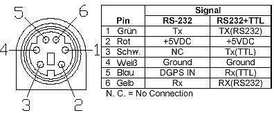

  • Hi!
    Die HAiCOM haben eine andere Belegung, hier die Belegung des Maus-Kabels, vom KFZ-Adapter entsprechend gegensätzlich!
    http://www.haid-services.de/pic/haicom-belegung.gif
    (Sorry für nur den Link, aber ich kann hier keine Bilder einfügen ? Es kommt immer die Meldung "Es sind zu viele Bilder in der Nachricht vorhanden")
    Viele Grüße,
    Torsten
  • Hallo Torsten,
    aber das ist ja die Steckerbelegung die ich in meiner ersten Antwort geschrieben habe.
    Er hat aber anscheinend die "neuere" Version mit der Kupplung an der Maus.
    LG
    Roland
