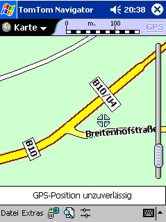

... da ist wohl die Kreuzung nicht ganz richtig im Kartenmaterial verzeichnet!
[Blockierte Grafik: http://www.a-b-riepl.de/images/tt/nufinn.jpg]
10°02'35'' O
48°23'14'' N
10°02'35'' O
48°23'14'' N
10°02'35'' O
48°23'14'' N
Wenn Dein Log die Situation beschreibt, muss die Karte _nicht_ falsch sein.
Die Positionen im Log haben trotz einer Unmenge von Sats grosse Sprünge, wie oft wird gelogged?
Ist Karte genordet?
Bist Du von der U4 im spitzen Winkel in die Breitenhof gefahren? ---> Nachtrag: bzw umgekehrt.
Wolf
... dann wusste TT nicht mehr, wo Du warst.. und hatte recht.
hmm, natürlich nicht auszuschliessen, ob der SAT-Empfang muckt. Ich ging bislang davon aus, dass der Kreuzung schlichtweg ein paar Meter zu weit im Osten verzeichnet ist.
Ich muss mal das Log im OZI importieren, vorher muss ich mal schauen, wo ich das Konvertierungstool habe.
Übrigens bin ich vom Breitenhof Richtung Westen (Schwaighofen) gefahren.
vg
Bodo

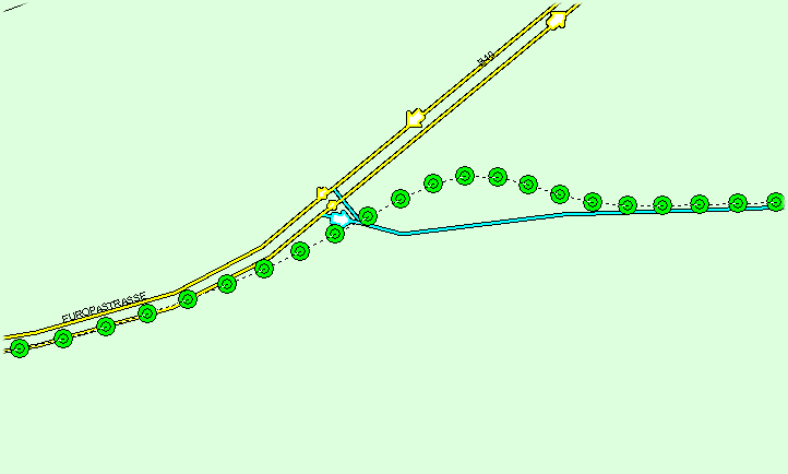

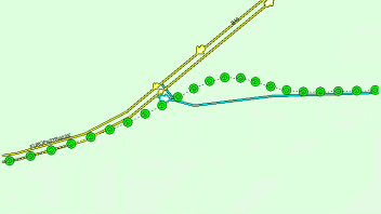

Hi Bodo,
die Kreuzung stimmt laut GPS log definitiv nicht, s. Bild unten.
Sie liegt in den Daten allerdings ca. 50m zu weit westlich!
Danke und Gruß
Dietmar
Zitathmm, natürlich nicht auszuschliessen, ob der SAT-Empfang muckt. Ich ging bislang davon aus, dass der Kreuzung schlichtweg ein paar Meter zu weit im Osten verzeichnet ist.
Ja Bodo, mach mal ein längeres Log (ohne Korrektur auf die jeweilige Strasse durch TT) und schau´Dir das an.
Einige ScreenShots von Dir sagen: "Signal unzuverlässig".. Warum?:
- viele Sats mit genug Pegel, aber
- grosse Sprünge in den Positionen
Hast Du Maus aufm Dach?
Beschreib mal die Lage der Maus (und Typ).
Könnstet Du von Reflexionen leben?
Das wäre eine Erklärung.
Wolf
Hallo Wolf,
ich weiss nicht wie Dietmar zu dem doch recht sauberen Verlauf gekommen ist. Wie gesagt, ich versuche mal, das LOG ins OZI zu übernehmen!
Ich habe eine Pretec CF mit externe Antenne und die ist tatsächlich auf dem Dach und mehr als zuverlässig.
Egal, von welcher Richtung ich an die Kreuzung anfahre, alles normal. Auf der B0 zeigt TTN allerdings schon komische Entfernungswerte bis zur Abbiegeposition an, aber so genau ist das während der Fahrt nicht immer zu überblicken.
Allerdings ist ein grosser Teil des Breitenhofs mit sehr hohen Bäumen bepflanzt. Die Kreuzung an sich selbst ist aber in alle Richtungen weitgehend frei, da sollte also zumindest beim Stehen an der roten Ampel bester Empfang sein (abgesehen habe ich mit meiner Technik weder in tiefsten Wäldernnoch in tiefsten Schluchten in den Alpen Probleme gehabt, nur in Tunnels ;D ).
Die Effekte, die im TTN an der Kreuzung so auftreten, liessen mich von vorne weg schon vermuten, dass die Kreuzung schlichtweg falsch verzeichnet ist.
vg
Bodo
Nee Bodo, alles OK.
Entwarnung von mir; habe eben ein falsches Log beim kopieren erwischt.
Sorry für die Konfusion.
Wolf
siehste! meine Pretec lässt mich doch nicht im Stich
(braucht ja immerhin genug Saft)
