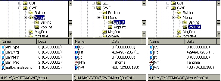

Das hier ist zwar von meinem Axim, aber vielleicht hilft es dir weiter.Gruß Peter
Super, Klasse, toll
So hat es bei auch mal ausgesehen.
Werde gleich alles von Hand eingeben und mal schauen was passiert. Melde mich wiederDanke

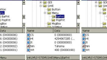

Habe bei meinem e350 nachgesehen.
Einträge wie bei nickolo.
Allerdings ohne die Klammern und die Werte darin.
Keine Ahnung, ob das wichtig istGruß wmg
Die Klammern mit Inhalt kann man weglassen; das sind nur die Hexadezimalwerte.
Gruß Peter
