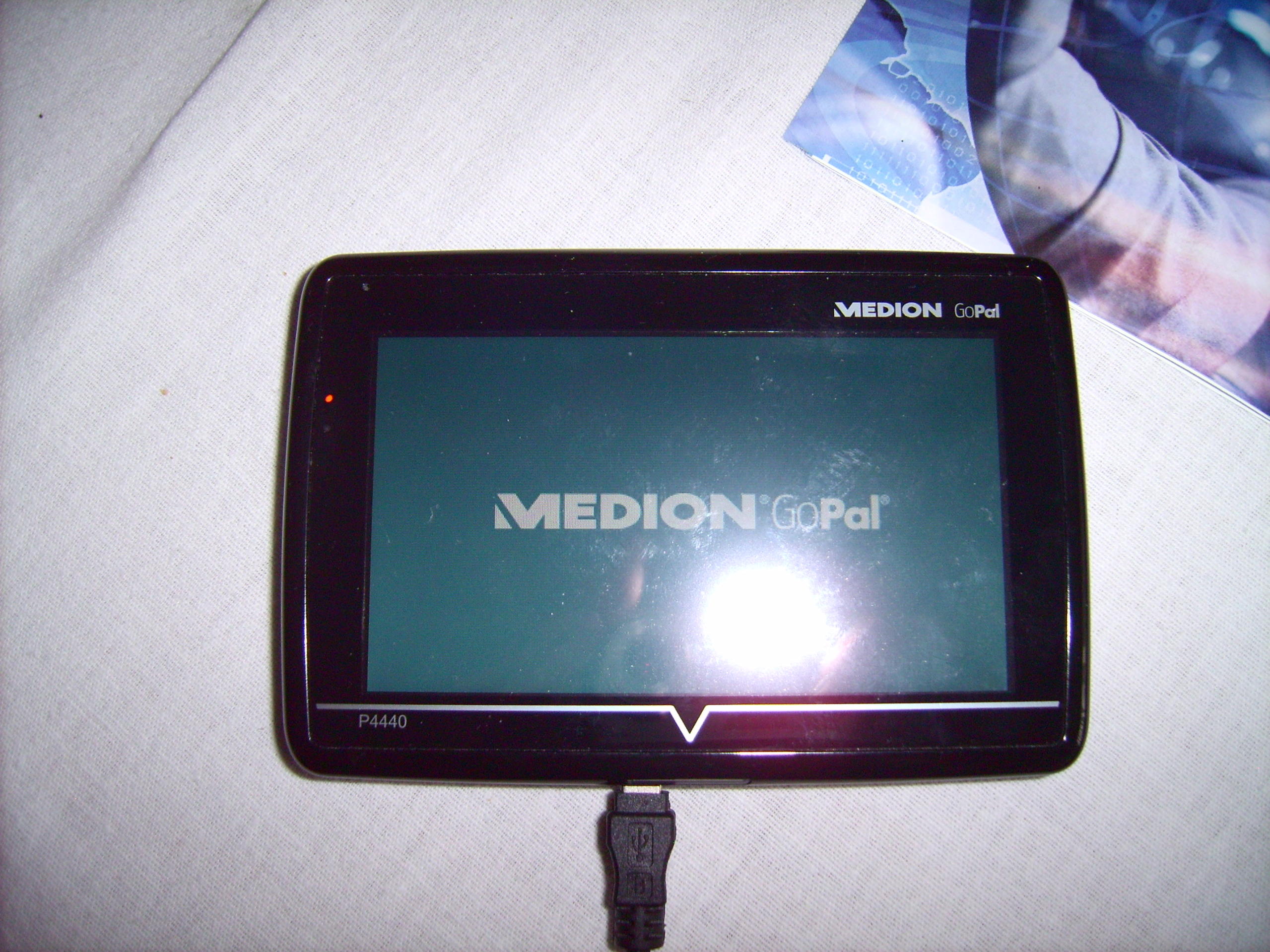

    mein Navi hat einen blauen Bildschirm mit der aufschrift Medion Gopal, auch mein PC erkennt das Gerät nicht mehr.

    Mh, ich kann es nicht wirklich sagen, meine Vermutung ist ja inzwischen das ich das Gerät am PC hatte und im Menü von Gopal geklickt habe.................. wenn ich da auf Daten wiederherstellen klicke steht da abgebrochen.
    ich habe zwischendurch das Navi ausgemacht weil ich dachte eh ich da jetzt was falsch mache... :(
    dann hatte ich beim einschalten den blauen Bildschirm.

  • Wenn dann der Screen nicht in diesem typischen "Windows-Grün" erscheint, sondern in einem tiefen Blau, kann nur noch ein CE-Flashen helfen -> Downloadbereich. GoPal muss danach neu installiert werden (oder das Backup drüber bügeln).

  • Hallo Marion, vielleicht gibt es hier Missverständnisse wegen der Farbbezeichnung "hellblau". Du schriebst, dass auf dem blauen Bildschirm der Schriftzug "Medion Gopal" steht. Ist das noch der Fall?
    Wenn ja, ertönt nach dem Einschalten ein Gong?
    Wenn auch das zutrifft, so solltest du während einer kurzen Zeitspanne nach dem Einschalten durch Klicken auf das "o" von "Gopal" auch nochmal ins CleanUp-Menü gelangen können. Nach "Format Flash" sollte dann auch eine Neuinstallation der Navigationssoftware möglich sein, die Du hoffentlich noch auf einem Datenträger zur Verfügung hast.

    bei meinem Navi war nun der Akku leer und ich habe immer noch denn blauen (fast türkisen) Hintergrund.
    Es kommt kein akustisches Signal beim Einschalten und es bring nichts wenn ich auf das O klicke :(

  • Deswegen wies ich auch auf dieses "tiefblau" hin, es darf nicht ins grünliche bzw. türkise gehen. Denn so scheint zumindest das CE-Bios selber i.O. zu sein. Tippe mal auch etwas großzügiger um das 'o' herum, der Weg beim Neuaufsetzen über CleanUp-Menue ist zwingend erforderlich.

  • Nun ja, wichtig ist die Farbe. Da ich mal vermute, dass der Schriftzug "Medion GoPal" nur in dem Hintergrundbild steht, der grünlich/türkis-farben ist (beim rein Blauen ist's ja auch noch nicht zum Aufruf der Medion-Firmware gekommen), musst Du einfach nur um's 'o' klicken, mit Geduld, und nach dem 1. Gong. Der PNA ist dann einfach nur schlecht kalibriert.

  • allerdings macht mein Navi kein Akustisches Signal
    Ui, wenn der Lautsprecher i.O. ist, ist das ein schlechtes Zeichen. Mach doch mal ein qualitativ gutes Bild (Handy-Cam) vom 1. Bild des PNA direkt nach dem Einschalten. Dann kann ich's auch mit meinem P4445 vergleichen.
