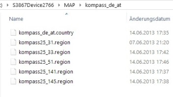

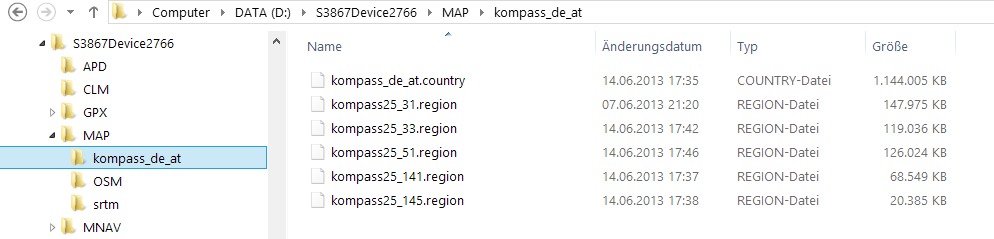

    Die Kacheln (bei mir sind es 6 Stück) sind lt. Explorer im Kompassverzeichnis gemeinsam
    mit der 100.000er kompass_de-at.country und haben die Extension .regio.

    Gut, dass ich jetzt weiß, dass das Gerät automatisch auf die hochauflösende
    Karte umschaltet, wenn ich mich in dem Gebiet befinde. Das grenzt eventuell
    die Ursache für die Fehlfunktion auf ein Problem bei der Verzeichnisstruktur
    oder ein System-Softwareproblem ein. Dann kann es kein Bedienungsfehler sein.

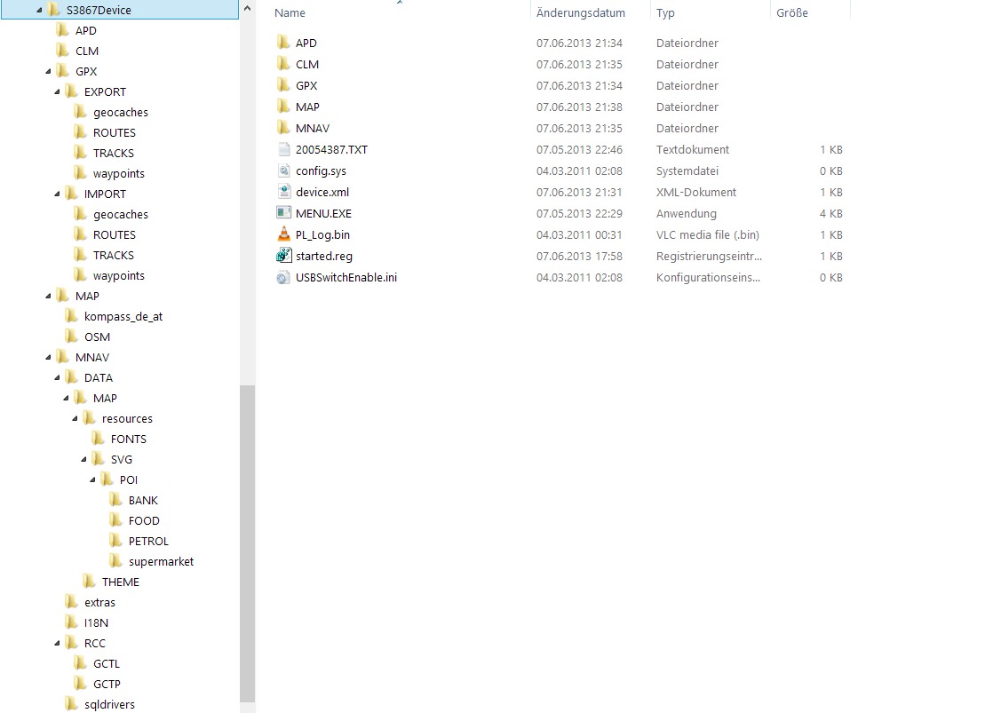

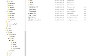

  • Nachdem ich wohl leichte Unterschiede in der Ordnerstruktur (-> v3-Wiki-Eintrag) festgestellt habe (wurde zunächst von der v2 übernommen, aber dort ist z.B. der Ordner "\map\kompass_de_at\" nicht erwähnt)
    Hi, Ralf! Auf meinem S3857 habe ich bereits unter V2 die nicht genutzten map-Unterordner gelöscht, sie wurden beim Up auf V3 nicht wieder angelegt. M. E. müsste die Ordnerstruktur aber gegenüber der V2 unverändert sein, soweit ich das mit dem "aufgebohrten" S3857 beurteilen kann. Ich verstehe Goldbach so, daß die 100.000 Kompass-Datei kompass_de-at.country heißt (also de und at umfaßt), und die 25.000-Kacheln *.regio, wie bei den dtk übrigens auch.
    Der entsprechende Map-Ordner hieß einfach "kompass" - ohne irgendeine Erweiterung.
    Wie ich eben aus den diversen cfg-Dateien im Ordner \mnav\data\map\theme sehe, müssen die Kompass-Karten wohl doch in einer komplizierteren Ordnerstruktur als die dtk abgelegt sein:
    kompass_z32/z33.cfg, raster_kompass.cfg: directory = "kompass"
    raster-kompass_berlinbrandenburg.cfg: directory = "kompass_berlinbrandenburg"
    raster-kompass_de_at.cfg: directory = "kompass_de_at
    raster-kompass_ruhrgebiet.cfg: directory = "kompass_ruhrgebiet"
    cu - WoWe
    3 Mal editiert, zuletzt von WoWe () aus folgendem Grund: Kompass-Ordner gem. cfg-Dateien
  • Mhm, ich kann's nur über Forenbeiträge rauslesen und wenn ich hiernach gehe, gibt es noch untersch. Unterordner, je nach Kategorie: -> http://forum.pocketnavigation.…-2591294.html#post2591294
  • Habe während Deiner Antwort im S3857 rumgewühlt und meinen Post #23 entsprechend angepaßt. cu - WoWe
  • OK, dies könnte man ja so auch im Wiki dokumentieren, etwas verallgemeinert, oder? ;) Ich denke, dass dies Wichtig ist auch dafür, wenn man die Maps erfolgreich auf SD auslagern will.
  • Hi, gs.arch! Das ist seltsam, da die Verzeichniseinträge in den cfg's anders lauten. Aber dann ist die Verzeichnisstruktur bei den Kompasskarten wie bei den Topos - nämlich keine, nur daß der Pfad dahin \kompass_de_at heißt. Hab's im Wiki entsprechend korrigiert. cu - WoWe
