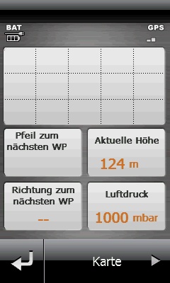

    gs.arch: Nicht ganz - mit ziemlicher Sicherheit fehlt den S38x7 die Temperaturmessung, die die Genauigkeit erhöhen würde. Und - kannst Du irgendwo in Deinem S38x7 den Luftdruck ablesen? Hab' ich jedenfalls (noch) nicht gefunden.
