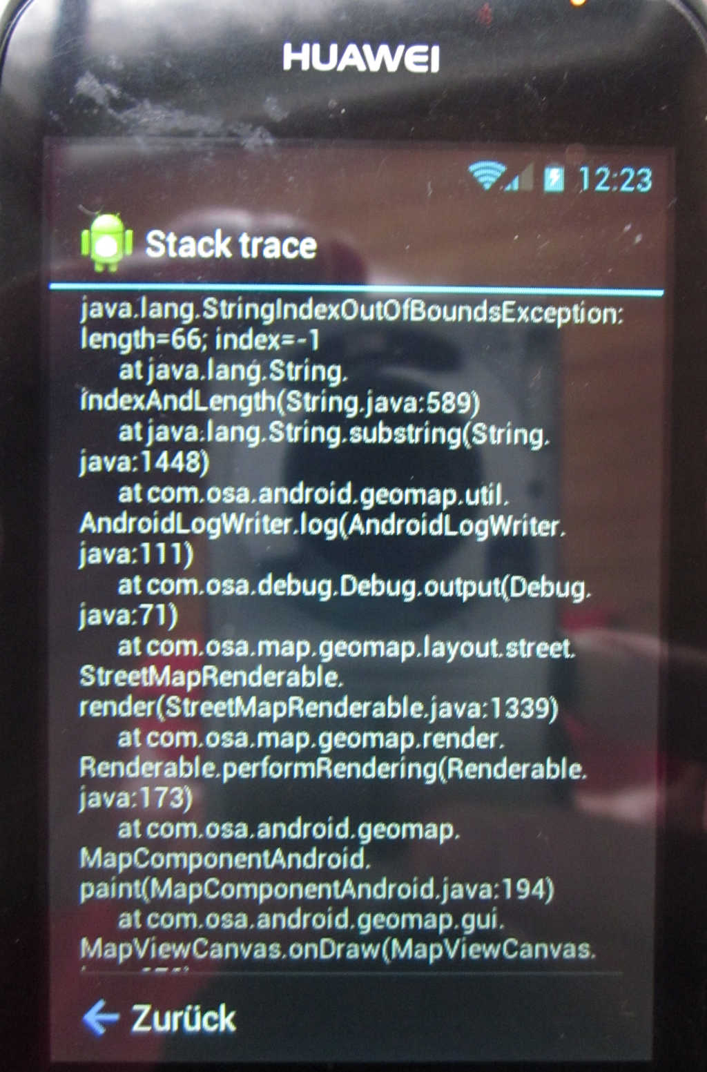

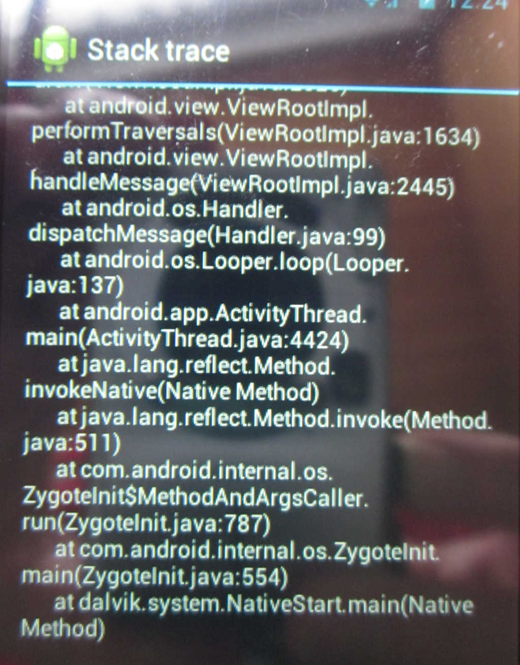

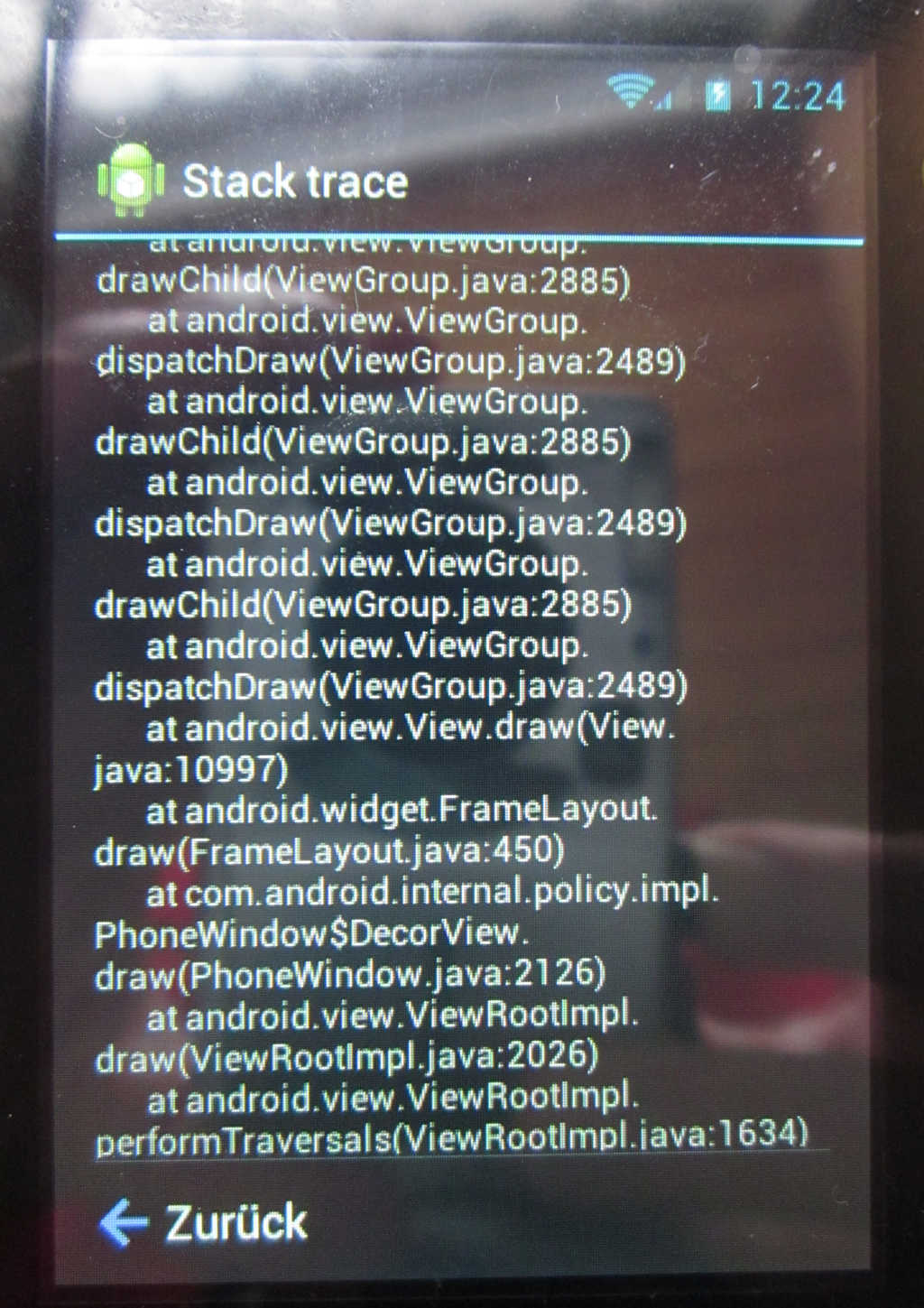

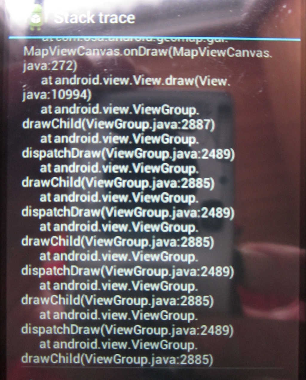

"Bericht" liefert unter "Crash" java.lang.StringIndexOutOfBoundsException, Source file: String.java, Source method: indexAndLength, Line number: 589, usw. Da ich das nicht abschreiben wollte, habe ich die vier Seiten fotografiert - hoffe, es hilft weiter!
