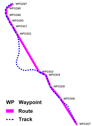

    Das Bild von Wikipedia erklärt es vielleicht besser als ich:
    Quelle: Wikipedia: GPS eXchange Format
    Es gibt noch diverse Dinge wie Subtracks usw. aber da muss ich denke nicht grade drauf eingehen...
    Was also entgegen der Grafik bei uns aktuell noch ein Manko ist, dass die Software im Routenmodus die Einstellungen zur Navigation unberücksichtigt lässt.
    Sprich:
    Es müsste noch das rein, dass man wenn man eingestellt hat, dass nicht Luftlinie sondern auf dem Weg geroutet werden soll der zB Rad oder Wanderweg
    zwischen den Routenpunkten berechnet wird. Aktuell ist das wie im Bild oben nur die Luftlinie... Aber ich denke das wird sich auch noch ändern (hoffe ich)
