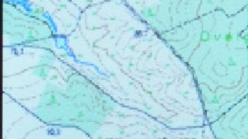

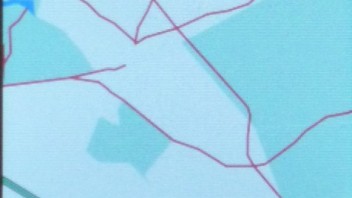

  • Ich habe mir die Gutschein-Topo25 (Blatt 22, Bremen-Hamburg-Hannover) heruntergeladen und installiert und bin von der Qualität nicht so recht überzeugt. Mache ich irgendwas falsch oder ist die Grafikqualität dieses Blattes so mies?

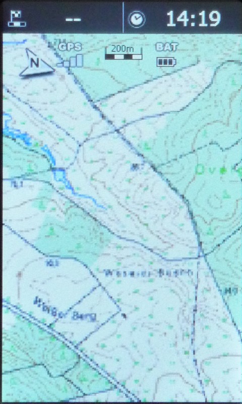

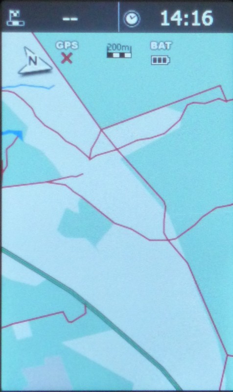

    Die Werbeabbildung zeigt eine drastisch sauberere, hochwertigere Kartengrafik mit lesbaren Beschriftungen. Auf meiner Karte kann man Text quasi nicht entziffern. Anbei zwei Beispiele in OSM und Topo25.
    Wie sehen Eure Topo25-Karten aus?
    (Die OSM ist sehr sauber und glatt; was da in der angehängten Grafik noch unsauber aussieht, liegt an meiner Photographie.)

    Der Zoomfaktor der beiden Fotos ist 1:200. Entsprechende Details sind ja auch irgendwie vorhanden, nur ist die Grafikqualität (Auflösung, dpi) so mies, oder?
    Sehen Deine Topo25-Karten besser aus? So wie auf der Werbeabbildung?

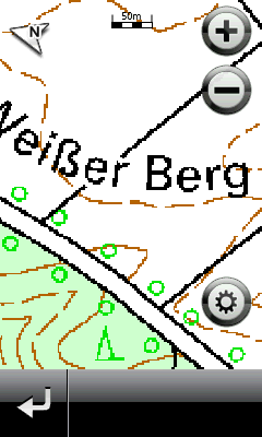

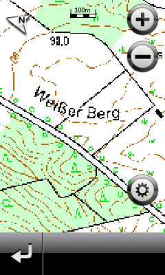

    Edit Bilder in 50 und 100m anbei...
    Einmal editiert, zuletzt von GoPalFreak ()
  • Aktuelle Lage: Ich habe das Gerät vor dem Aufzeichnen des ersten richtigen Tracks noch einmal resettet und danach war die Grafikqualität in 100 m erstaunlicherweise besser.
    In 100 m-Zoom sieht es jetzt recht gut aus. Interessanter kann ich den Fehler aber immer wieder reproduzieren: Ich vergrößere auf 50 m-Zoom, verkleinere dann wieder auf 100 m-Zoom und es sieht wieder so mies wie oben aus. Tippe ich dann auf "Zoom-Zentrieren" (also das Symbol links oben, das erscheint, nachdem man den Ausschnitt verschoben hat), dann wird die Qualität wieder gut (geht leider nur, wenn man auch gerade vor Ort ist). Ein echter Bug in der Grafikdarstellung, würde ich meinen.
    Das S3857 hat offensichtlich Probleme mit dem Verkleinern und Vergrößern der Auflösung. Da muss es doch bessere Grafikroutinengeben als das, was geboten wird.

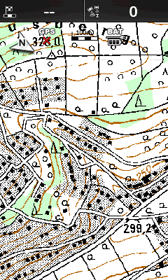

    Ich hatte mich auch einwenig schon über die bescheidene Qualität (eher doch kontrastarm wirkend) der Rasterkachel in 1:25k gewundert, dies aber auch irgendwie auf den kleinen Bildschirm geschoben.
    Das Phänomen der Unschärfe, dass du beschrieben hast, habe ich ebenfalls schon bemerkt.

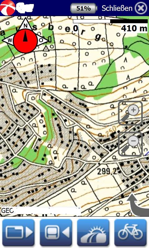

    Nun habe ich mal auf meinem Smartphone das von mir bisher genutzte Outdoorprogramm MagicMaps to go aufgerufen. Dort kann ich meine Tourexplorer Rasterkarten ausschnittsweise aufspielen und als Hintergrund nutzen.
    Habe beide Geräte, S3857 und Smartphone in annähernd gleichen Maßstab gebracht und nebeneinander gelegt verglichen.
    Die Unterschiede in der Darstellungsqualität sind enorm! Leider Zuungunsten der dtk Karte.

  • Das Phänomen der Unschärfe, dass du beschrieben hast, habe ich ebenfalls schon bemerkt.
    Ja, ein offensichtlicher, schwerwiegender Bug.
    Ja, leider. Die Qualität der Topo25 ist signifikant geringer als die der gedruckten Topo25 oder die anderer Geräte bzw. Systeme. Dein Beispiel ist ja frappierend und es ist eindeutig die exakt gleiche Karte -- einfach nur schlechtere Digitalisierungsqualität. Das geht meines Erachtens gar nicht -- ich bin diesbezüglich schon enttäuscht.

    Du kannst es ja nicht mehr rückgängig machen. Solange Du jetzt im gekauften Blattbereich der 1:25.000 Karte bist, siehst Du immer diese. Erst wenn Du das Blatt verlässt, siehst Du wieder die 1:100.000 Karte. Der Unterschiid ist schon drastisch.
    Anders ausgedrückt: Die 1:100.000 ist extrem grob und pixelig und unter 1:500 absolut gar nicht zu gebrauchen. Höhenlinien sind in 1:100 richtig breite Spuren aus grobpixeligen Riesenrechtecken. Dagegen ist die 1:25.000 schon viel detaillierter und informationsreicher. Wenn Du in der 100 m- Zoomansicht feine Höhenlinien siehst und Buchstaben erkennen kannst, dann hast Du schon die 1:25.000 Karte.
    Nichtsdestotrotz gebe ich Dir recht: Auch die 1:25.000 Karte sieht beschämend aus.
    Noch eine Anmerkung: Es gibt den Bug, dass die 1:25.000 Karte nach Kartenbewegungen und Vergrößern/Verkleinern in noch schlimmerer Qualität dargestellt wird. Wenn man dann auf "Zentrieren" clickt, wird wieder die volle Qualität genutzt (so schlecht die auch sein mag).
