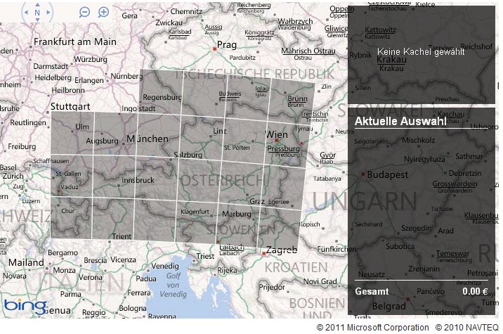

  • was ich mir dem "Gutschein für hochauflösenden, topografischen Kartenausschnitt" anfangen kann? Ist das eine Stadt? Ein Bundesland? Eine Region?
    Ganz Deutschland besteht aus 54 Karten im Maßstab 1:25.000. Daraus kann man ja ganz gut abschätzen, wie groß so eine Karte sein wird... also etwa 7x8 Karten schachbrettähnlich über Deutschland verteilt. Ich befürchte, dass der Kartenschnitt einfach glatt durch ist und keine Regionen berücksichtigt.
    Und man wird sicherlich weitere kaufen können, oder? Kann man sich da vorab über Preise informieren?
    Jede einzelne der 54 verfügbaren Karten kostet Euro 9,95.
    Alle 54 Karten zusammen kosten Euro 89,95. (Angaben laut Testbericht)
    NACHTRAG: Im Parallelthread hat Navirunner den Blattschnitt gepostet -- perfekt um zu sehen, welche Ausschnitte verfügbar sind und wie groß ein Ausschnitt ist.
    Kartenschnitt-der-Topo25-Karten

  • Da Kompass ja auch ein wenig über die Grenze geht kann man fast bis Stuttgart mit Kompass Material gehen...
    (Screenshot auf dem Assistant)

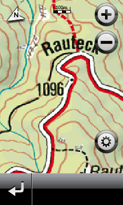

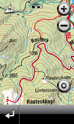

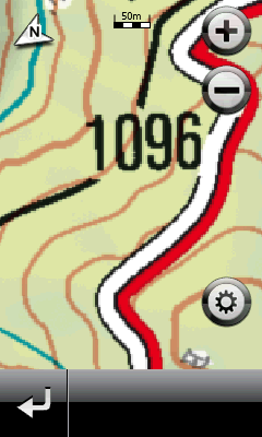

    So nun mal ein paar Bilder:
  • So nun mal ein paar Bilder:
    Das sieht natürlich toll aus; ganz drastisch besser und geradezu schön! So sieht es auch auf der Werbeabbildung aus. Ärgerlich, dass es so eine Qualität nicht auch für Norddeutschland gibt.
    Die gedruckten Topo25 von Deutschland sehen ja aber prizipiell auch nicht so schlecht aus, nur die Digitalisierung scheint so mies und extrem grobpixelig zu sein. Das hätte man einfach genauer scannen oder einfühlsamer komprimieren müssen, vermute ich mal.
    Der Vergleich von Olsch im Parallelthread mit den MagicMaps-TourExplorer-Karten zeigt ja, dass man exakt die gleichen Topo25-Karten auch sauberer und feinpixeliger digitalisieren kann. So wäre es ja absolut in Ordnung! Da muss Medion ganz dringend feinaufgelöste Topo25 nachliefern und updaten. Die Grafikqualität ist meines Erachtens entscheidendes Kauf-vs-Rückgabeargument.
    Bei Deinen Screenshots fällt mir auf, dass nur noch drei Buttons zu sehen sind und auch oben GPS- und BAT-Symbole fehlen. Wie hast Du das hingekriegt? Kann man die Bedienelemente und Info-Symbole irgendwo an versteckter Stelle einzeln an- und abschalten?
