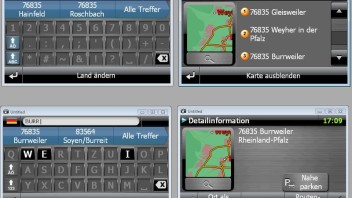

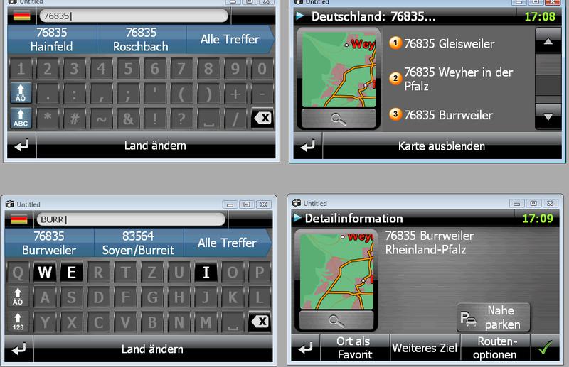

Hallo und herzlich :welcome_001: im Forum.
Was ist wenn du den Ort eingibst?
Mir ist nicht bekannt wo man die intelligente Adresseneingabe deaktivieren kann.
Der Ort ist Burrweiler.
Ich komme nur bis BURR dann ist da nur noch das E.
Du solltest dein Navi neu aufsetzen, denn bei mir geht beides.
PLZ sowie der Ort.

hast du die Möglichkeit auf den Ort in der Map zu kommen
oder sind die Kartendaten da nicht vorhanden ???

Du hast auch 'Deutschland' eingestellt? (Flagge oben links)
