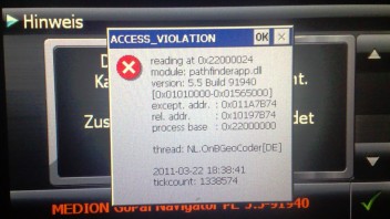

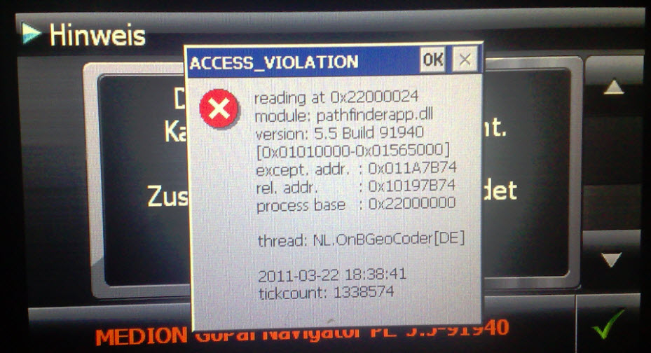

Kann mir bitte jemand erklären, was die als Bild angehängte Schutzverletzung bei meinem mit der neuesten GoPal Version PE 5.5-9140 "aufgerüsteten" MEDION GoPal P4410 bedeutet?
Eindeutig ein Ramspeicherprob.
Auch auf deinem Gerät läuft die Version 5.5.
Allerdings mit einigen Einschränkungen.
Vorher sollte man aber ein aktuelles Flashrom installieren, das zu deinem Gerät passt.
->Flashromdateien im Downloadbereich.
->Hier gibt es ein Video zur Installation der Version 5.5.
Befolge die Hinweise dieses Videos Schritt für Schritt und du kannst sicher sein, dass es auf deinem Gerät auch läuft. :002: -
