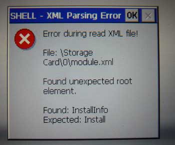

mein Navi 4435 hatte ich zur Reparatur geschickt.
Im Rahmen der Garantie wurde die Batterie ausgetauscht und auf dem Bericht steht auch, das wegen eines Softwareproblems auch ein Softwareupdate gemacht wurde. Das ist dann aber jetzt im Gerät die Version 4.5.2.0 - R6794

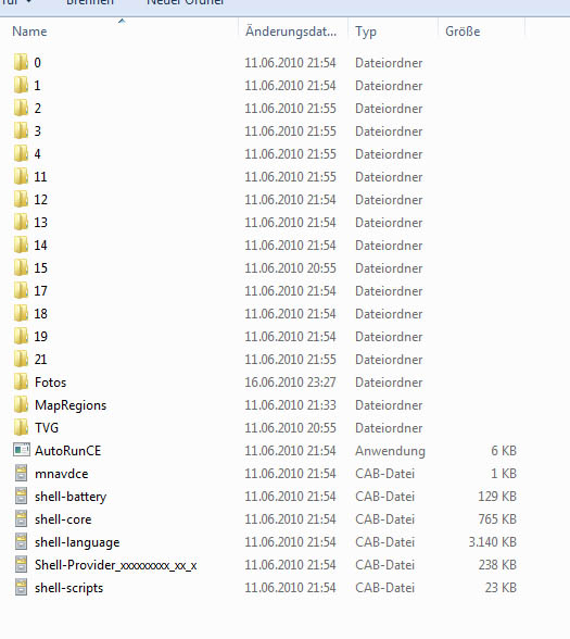

Ich hatte vor einiger Zeit ein Update auf die Version 5.0 mit neuen Karten gemacht.
Nach meiner Erinnerung habe ich das auf die Speicherkarte kopiert, die ich nicht mit geschickt hatte.
Wenn ich nun die Speicherkarte wieder einstecke und starte das Gerät kommt die als Foto beigefügte Fehlermeldung.
Vielleicht gibt er hier einen kurzen Tipp der das Problem schnell löst, bevor ich da lange Telefonate mit der Servicehotline führen muss. Danke für Tipps.
