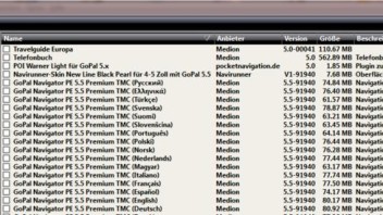

bekommst Du das Update angezeigt im Assi, oder mußt Du es noch runterladen?
Wenn Du es schon im Assi hast, kannst Du auch manuell in den Ordner "Library" gehen und die Ordner auf eine SD-Karte kopieren(aber das sollte eigentlich auch über den Assi gehen:017:).Wenn Du die Build 91940 hast, braucht man die *.cab von der V5 nicht mehr.
Edit: Bei "gewähltes Laufwerk" das Laufwerk der SD-Karte auswählen.
So sollte dein Assibild aussehen.

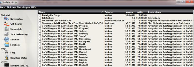

mein assi sieht beim öffnen so aus:
[Blockierte Grafik: http://www.bilder-hochladen.net/files/thumbs/5v1s-3.png]
er schlägt mir "automatisch" das update vor... (welches ich noch runterladen muss)
Dann selektiere die Dateien die Du brauchst und lade Sie Dir runter.
