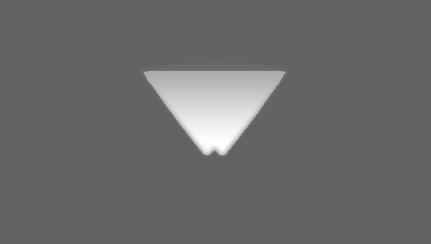

  • Du brauchst erst einmal einen schwarzen Hintergrund von der Größe des Displays den du dann Halbtransparenz gestaltest.
    Hier arbeitest du den Scheinwerferkegel ein den du ganz Transparenz gestaltest.
    Etwa so:
    Das ist der von Navirunner. :002:
