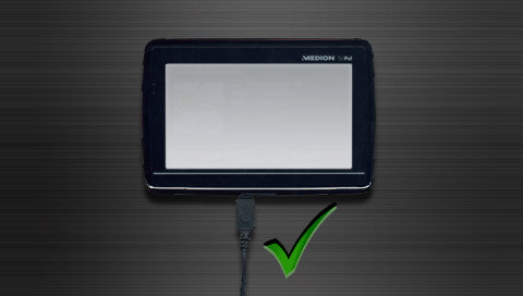

    Ich habe nur die Library nochmal löschen müssen, dann wurde mir der Download ein 2. Mal zur Verfügung gestellt, that's it! Ich hatte vorher total unvollständige Kartendaten, einige Länder fehlten ganz! Was mich jetzt noch stört, ist ein Eröffnungs-Screen mit einem Navi + grünem Häkchen der sich nur durch rein-raus der SD-Card wegbringen lässt. Wer da noch Rat wüsste...?
