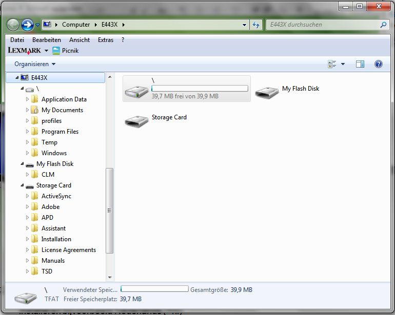

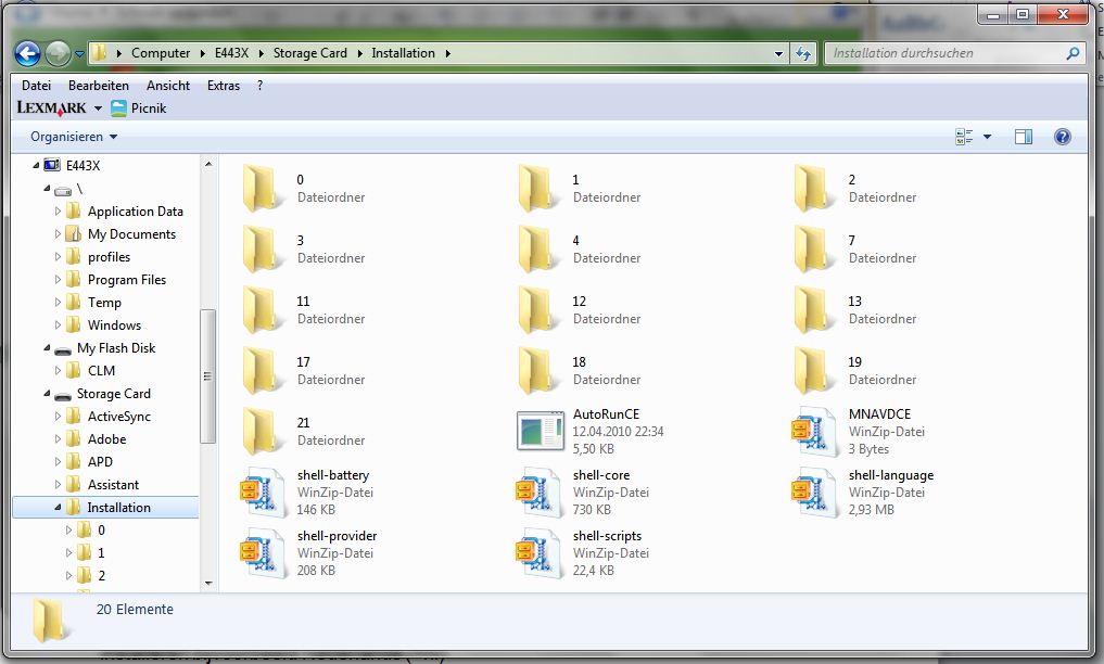

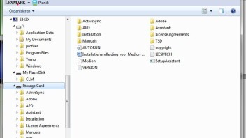

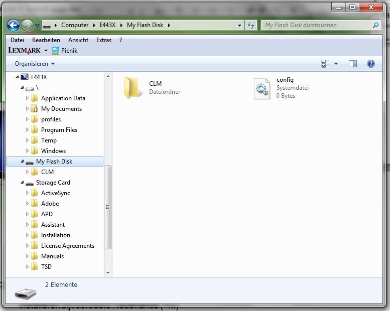

  • Hallo zusammen!

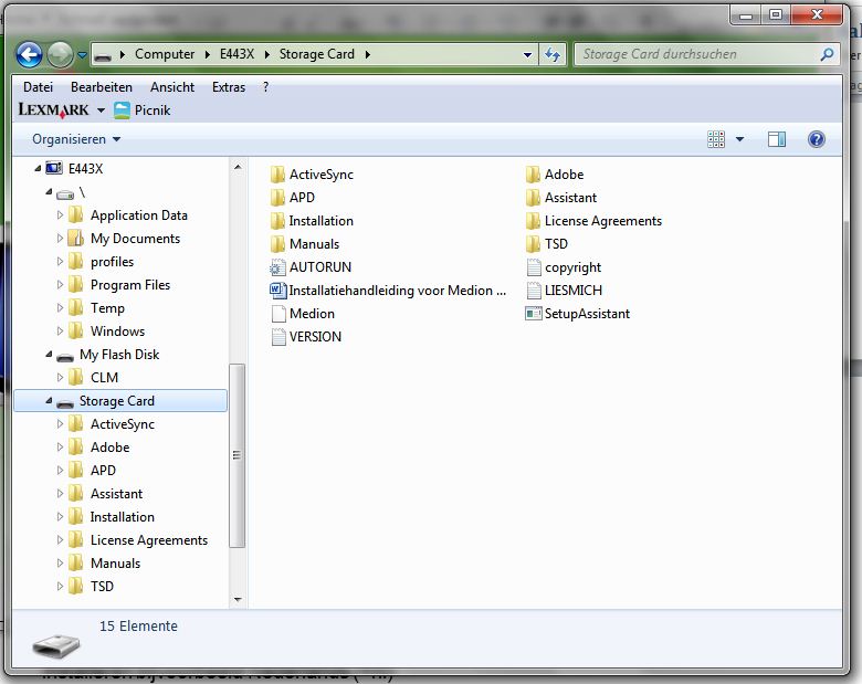

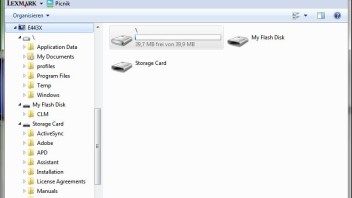

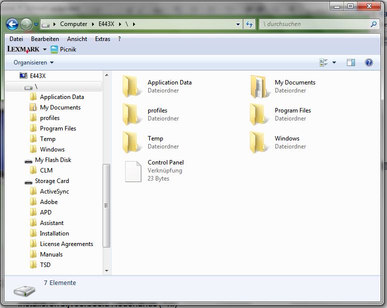

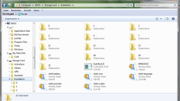

    Ich bin völlig ratlos und suche deshalb hier bei euch erfahrenen Usern Hilfe.
    Zur Sache: Ich habe die kompletten Daten meines Navis gelöscht (ihr wisst schon: beim Hochfahren nach dem Ton ins [glow=red:1949acbd0d]"o"[/glow:1949acbd0d] des Textes GoPal geklickt).
    Nun habe ich mir GoPal5 auf eine SD- Card kopiert und wollte es installieren.
    Leider liest mein E4430 die Karte nicht. (Ist im Kartenschacht und kommt aber nur der Bildschirm wo man aufgefordert wird die Karte einzulegen).
    Ich habe mal ein paar Screenshots von den Dateien gemacht welche noch auf dem Navi drauf sind, vielleicht hilft euch das ja.
    Ich hoffe, ihr könnt mir weiterhelfen und bedanke mich schon jetzt recht herzlich im Voraus für eure Hilfe!
    Danke!!!
