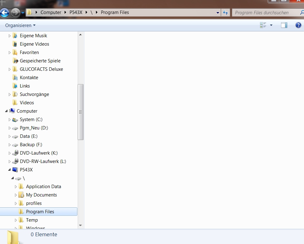

    Hi Ralf,
    mit viel Hoffnung habe ich die Punkte abgearbeitet, na klar was kommt nun, das aaabeer:
    Die Punkte 1 - 8 sind abgehakt. OK
    9. Installation in das Verz. ( Programm Files ) bestätigen,
    Da gab's nix zu estätigen, weil die Datei nicht vorgeschlagen wurde. Also mit der Hand am Arm in die richtige Datei eingefügt und kontrolliert. Die sechs Dsets sind extrahiert und am rechten Platz, sag ich ma..
    10. Softresret ( mit Stylus unten rein ) , tut immer gut - dem Navi. Jau, tut ja em Hund gut, gelle - und schon wieder aabeer - trotz SR und Coldstart -nixe tutt sich eey. Habsch dicke Hals, Mann.

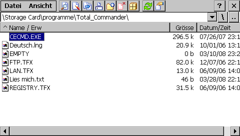

  • Hallo bengo43 ,
    sieht das jetzt bei Dir so aus, das unter MFD -> programme ->
    Total Commander folgende Dateien wie in meiner Grafik anzeigt werden liegen(meine programme sind auf SD ausgelagert)?
    Wenn Ja, solltest Du den Pfad im Menü noch einmal überprüfen.

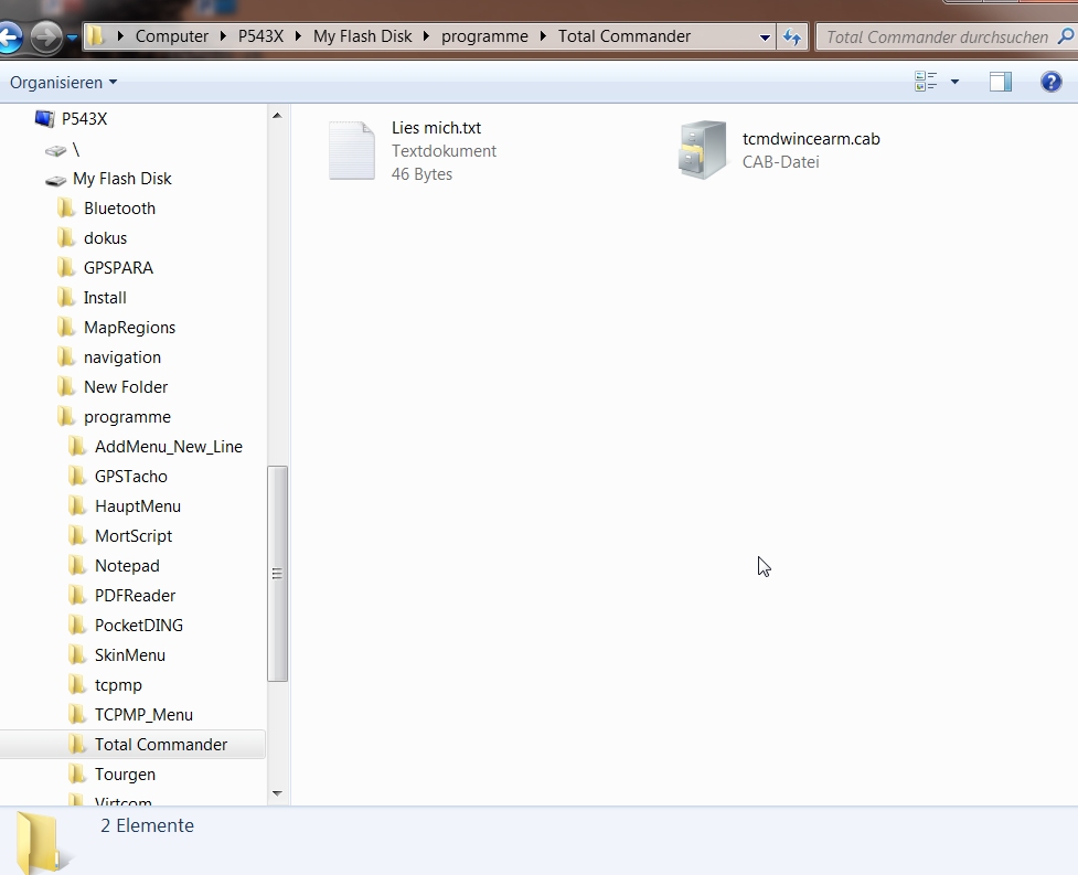

  • Und was passiert, wenn Du die tcmdwincearm.cab über den PNA-Explorer doppelklickst?
    Und was passiert, wenn Du...
