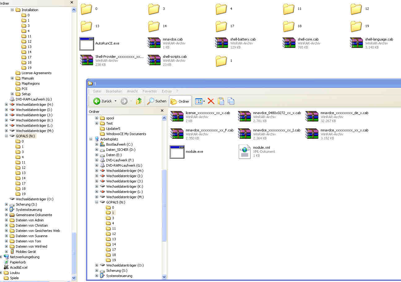

Mach mal bitte einen Screenshot vom Inhalt der SD Karte
So, hier ist die Übersicht
OK scheint alles erst einmal richtig zu sein.
Da du aber einen 470 PNA hast kannst du schon einmal die Ordner 11 und 17 löschen.
Wenn du keine Fernbedienung besitzt dann auch den Ordner 14 löschen.Wenn du die SD Karte im Navi hast und dann das Navi mit dem PC verbindest, siehst du dann im Explorer die SD Karte wenn du auf das Navi zugreifst?
