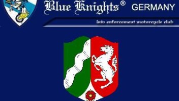

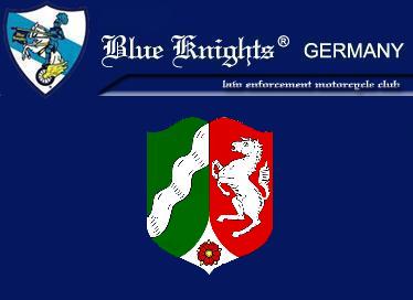

  • Der ein oder andere "Jungspund" wird sich sicherlich schon gefragt haben, wie z.B. Navirunner sein Avatar in die obere rechte Ecke des Original-GoPal-Skins hat einarbeiten können. Vielleicht möchte der User aber auch eine eigene Grafik einbinden und sich beim Einschalten von seiner Liebsten anlächeln lassen.
    Im Grunde ist es ganz einfach:
    Der GoPal 5-Screen ist gesplittet: zum einen zeigt er in der oberen linken Ecke eine der folgenden Annimation (animation_splash_screen_00.png bis
    animation_splash_screen_12.png). Welche der insgesamt 12 Dateien in der Darstellung benutzt wird, muss ausprobiert werden. Ich habe sie in meinem Fall komplett gelöscht. Das zeigt überdies auch, dass das System mit zahlreichen Daten belastet ist, die für das eigene Gerät entbehrlich sind.
    Der weit aus größere Teil des Screens wird durch die Datei splash_screen_navigation.png“ beeinflusst.
    Beide Dateien befinden sich unter: MyFlashDisk\navigation\Skin480x272\PPSkin\480X272\GoPal_5.0\backgrounds
    Will man diesen Screen modifizieren oder gar komplett ersetzen, muss man beide Dateien entfernen. Keine Angst wenn sie verlustig gehen; sie beeinflussen keineswegs die Funktion des Geräts und können jederzeit rekonstruiert werden, inbesondere wenn man MyFlashDisk komplett auf dem PC gesichert hat. Die Rücksicherung von Hand ist dann ganz einfach.
    Besteht der Wunsch darin, diesen Screen individuell zu gestalten und ggfls. mit seinem Konterfei zu „verunstalten“, sollte man die Datei
    „splash_screen_navigation.png“ extern speichern und z.B. mit paint bearbeiten. Damit hat man schon einmal eine Vorlage, auf deren Basis sich auch andere Grafiken bzw. Bilder einbinden auf die gewünschte Größe bringen und richtig plazieren lassen.
    Der Fantasien sind diesbezüglich keine Grenzen gesetzt. Man sollte halt nur sicherstellen, dass die vorgegebene Screen-Größe eingehalten und die Datei als .png gespeichert wird. Jetzt muss man nur noch das Original im Navi ersetzen.
    Na, dann mal frisch ans Werk..... oder doch keine "Traute"?
    edit: leider wird der angehängte screen nicht richtig angezeigt. Zur korrekten Darstellung bitte einmal anklicken. Ist ein reiner "Versuchsaufbau", um mal zu sehen, was man alles so machen kann. :)
