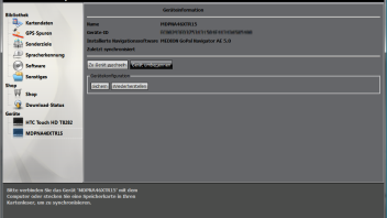

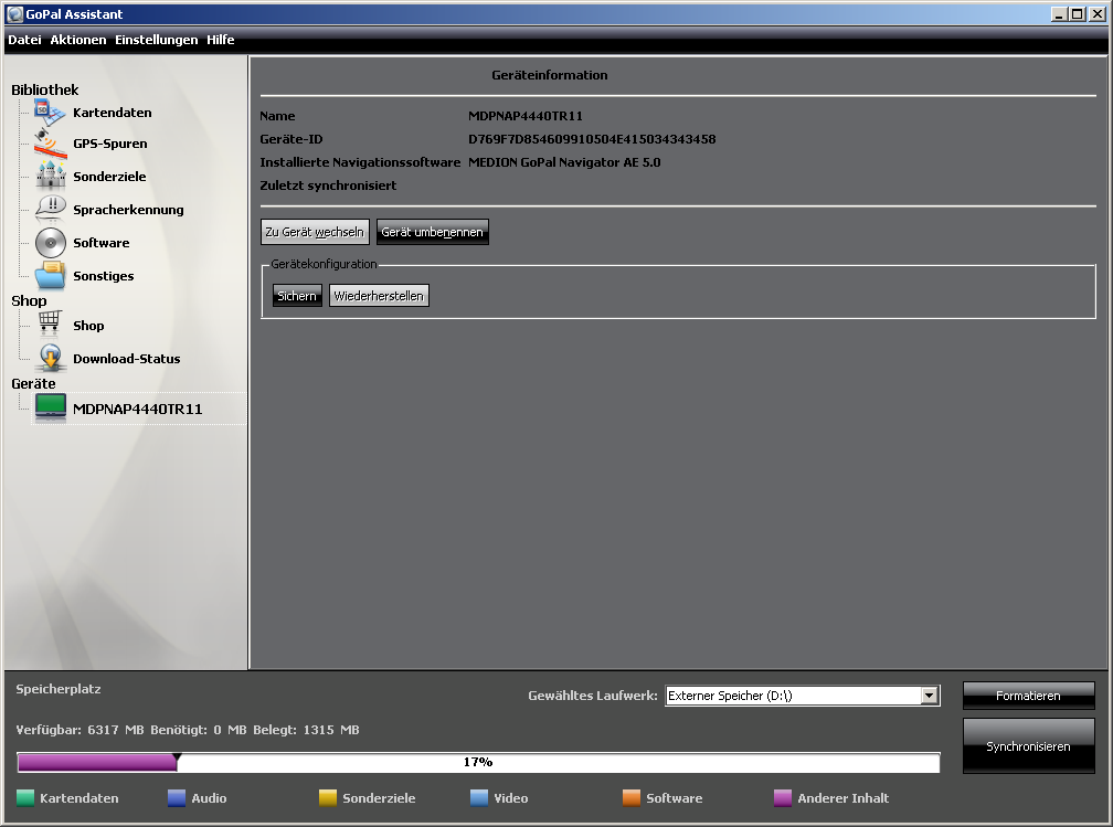

    Ich habe, aufgrund der Erklärung, mit dem Assi eine Minimalinstalltion gemacht.
    Nur Ordner 0 und 1 sowie 18
    Länderdateien nur Germany North
    EDIT:
    Ich häng noch mal ein Shot dran.
    Zuletzt synchronisiert ist bei mir aber auch frei. :smt017

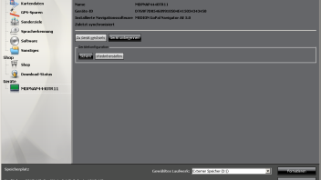

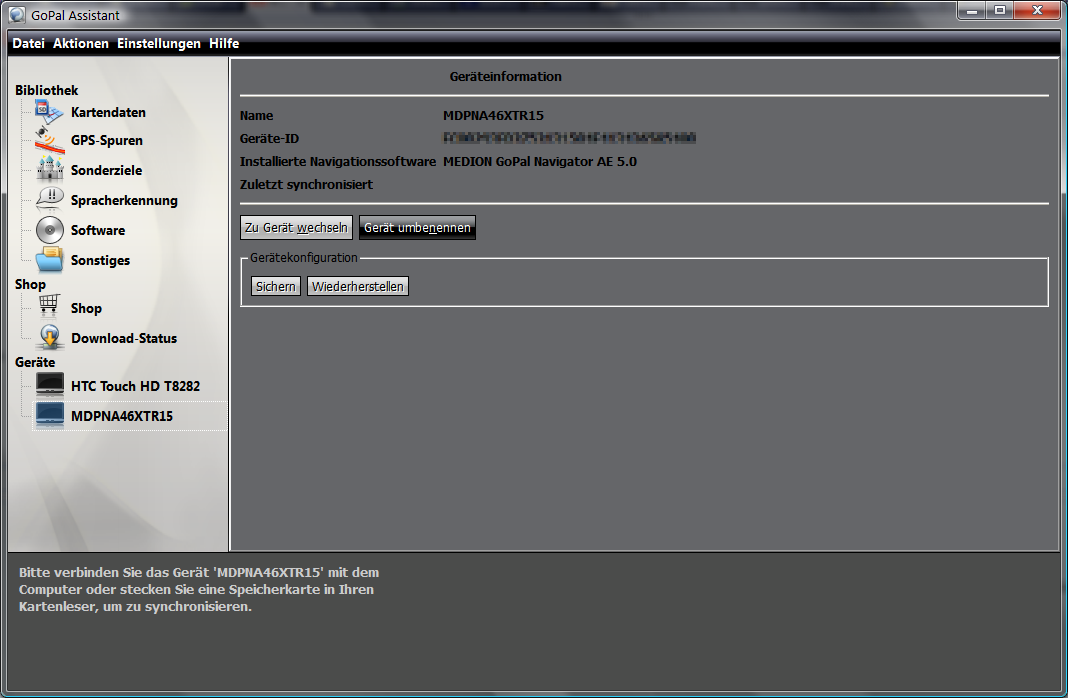

    Peter, Du hast im Gegensatz zu mir inzwischen die Installation auf dem Navi erneuert. Im Assi werden bei mir unter Geräteinformation zwar der Gerätename und die Geräte-ID angezeigt, die Felder "Installierte Navigationssoftware" und "Zuletzt synchronisiert" stehen aber leer da! Das halte ich für relevant für das Anzeigen der Shop-Optionen.
    Ich denke nicht, dass es damit zusammenhängt, bei mir ist's ja auch leer. Ich habe aber auch noch nie mit dem PNA gesynct, immer 'manuell'.
  • Zitat von Ralf25
    Aber TeeSteinchen hat auch unter SW nichts stehen.
    Bei mir, sowie bei dir ist die SW im Assi aber verzeichnet. ;)
  • Aber die installierte Soft auf dem Navi ist bei mir NICHT durch den Assi erkannt worden. Das Feld "Installierte Software" ist leer geblieben. Assi und infolge dessen auch der Server des Shops gehen somit von nicht vorliegender mnavdce der GoPal5 mit Einfach-TMC aus und können daher auch nichts Passendes dazu anbieten. Auf das Synchronisieren kommt es offenbar nicht an.
    EDIT: Der dicke Brummer war schneller als ich Schnecke.
  • Eben, also hat's damit wohl doch nichts zu tun, oder sehe ich das falsch?
    EDIT: ich bezog mich jetzt auch nur auf "Zuletzt syncronisiert". Die installierte Software muss/müsste schon erkannt werden, damit der Assi dahingehend differenzieren kann. Und an der Erkennung hat's irgendwie gescheitert.
  • Erkennung der Soft gescheitert. Sag ich doch. Und das, obwohl das Navi mit Gerätenummer (ID), -Name und auch - wenn angeschlossen - die Art der Daten im Speicher und dessen Belegungsgrad korrekt angezeigt wird! Das kann ja vermutlich nur in der Werksinstallation bedingt sein. Darin unterscheiden sich ja nun auch eure von meinem Gerät. Neuaufsetzen wäre bei mir angesagt, falls da im Shop Softwareergänzungen geordert werden sollen.
  • In welcher Reihenfolge gehst Du denn beim Anschließen an den PC vor?
    Erst den Assi öffnen und dann das Navi anschließen, oder umgekehrt? Vllt einfach mal in der jeweils anderen Reihenfolge versuchen. Hatte nämlich zunächst auch das Problem, dass der Assi die Gerätesoftware nicht erkannt hatte.
  • Diese Daten, die er kennt, holt er sich vom PNA (unabh. von jedem Setup), aber das Datum des letzten Sync's steht in der Tabelle 'Devices' der content.db.
