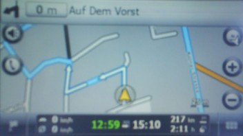

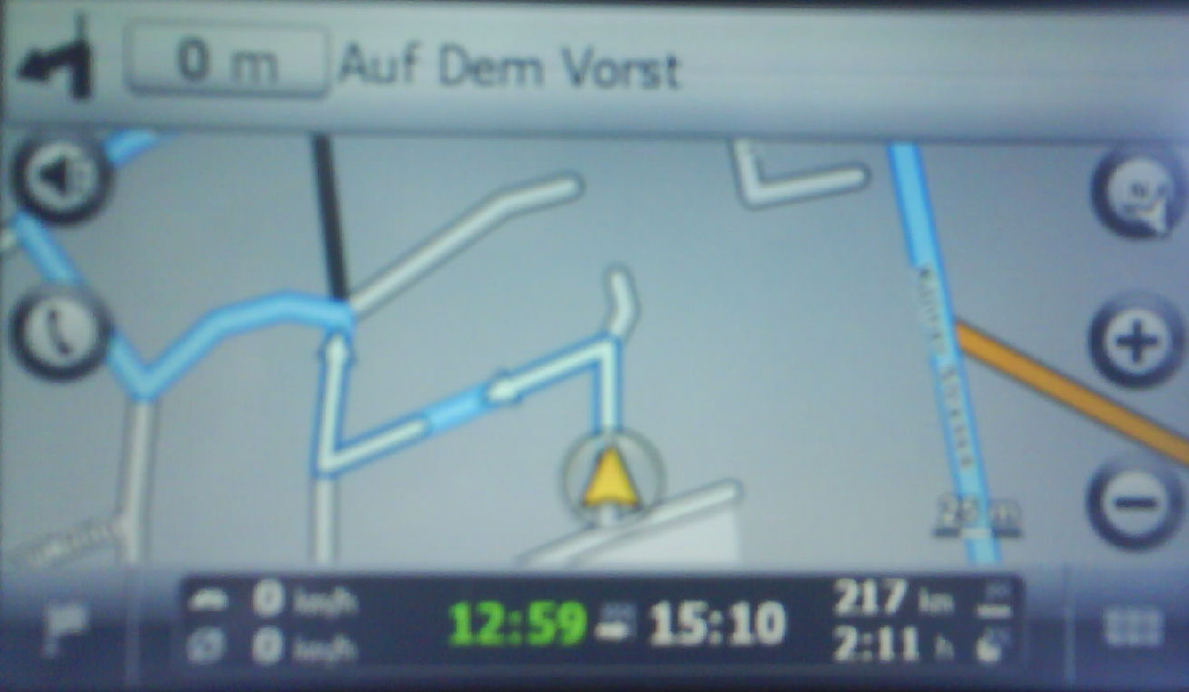

  • So, habe es geschafft :) Nachdem ich dann auch die allg. Hinweise im Wiki gelesen habe wie die neue Skin-Datei aktiviert wird :))
    Links in Grün die aktuelle Uhrzeit, daneben nach rechts verschoben das orig. Icon und die Ankunftszeit.
    Neu eingefügt habe ich:
    Uhrzeit
    Class: GenericFormattedText;
    Coordinates: 175,12,89,38;
    Text#DP: 67108875; //Uhrzeit
    TextColor: 0,255,0;
    BGMode: transparent;
    Font: 15;
    LongTapDownEvent: 2132606983;
    TypeFormat: 2;
    UnitFont: 16;
    UnitType#DP: 2135556140; //Settings_Time_Format_Value
    Hier die Änderungen in den bestehenden Daten in fett:
    ETA
    Coordinates: 256,5,89,38;
    Text#DP: 67108874;
    TextColor: 255,255,255;
    Font: 15;
    VAlign: center;
    TypeFormat: 2;
    UnitFont: 16;
    Icon_ETA
    Class: SkinIcon;
    Coordinates: 236,17,15,15;
    BitmapReference: 214,0,30,15,15,0,0;

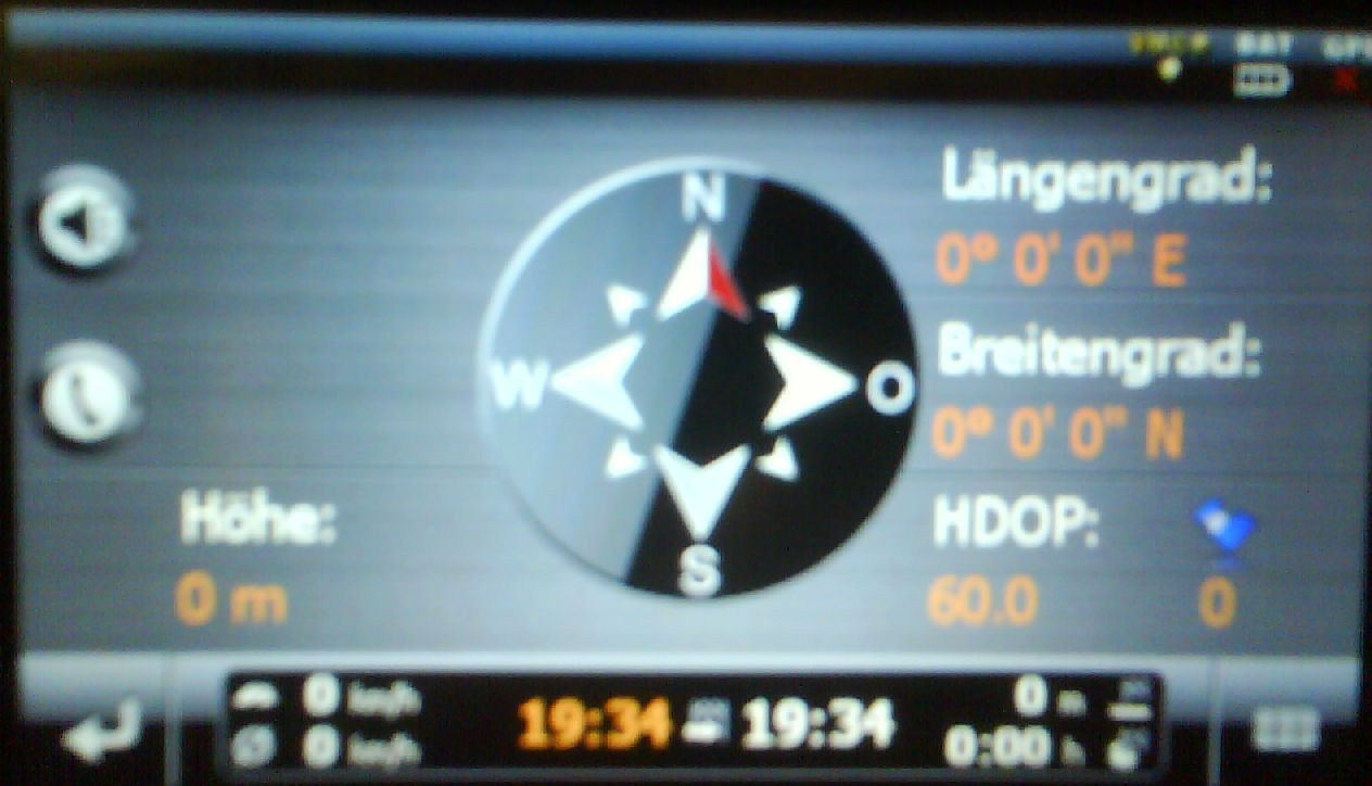

    mit der Kompass komme ich jetzt doch an meine Grenzen. Das Hintergrundbild habe ich jetzt schon geändert so das Links neben dem Kompass auch eine Linie weitergeht. Es soll dann wie auf der rechten Seite (HDOP) die Höhe angezeigt werde. Kann mir jemand helfen was ich in die PFskin dafür einfügen muss?
    Vielen Dank!
  • Hab es doch geschafft :)
    War eigentlich ganz einfach. Habe in der PFSkin.png unter "compassview" bei den Blöcken "Value_height" und "Label_height" einfach den Wert "Visibility#DP: 2134769881;" gelöscht. Danach noch die Koordinaten geändert
    Value_height
    Coordinates: 56,190,128,28;
    label_heigth
    Coordinates: 56,160,154,28;
    und dann sieht es so aus. Wenn jemand mag und für nötig hält, kann er das gerne ins Wiki stellen!!! Schicke dann auch die Datei mit dem geändertem Hintergrund.
    Viele Grüße
    Andreas
