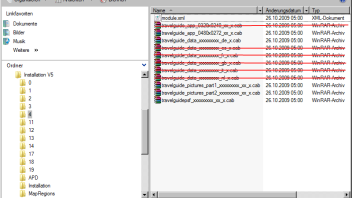

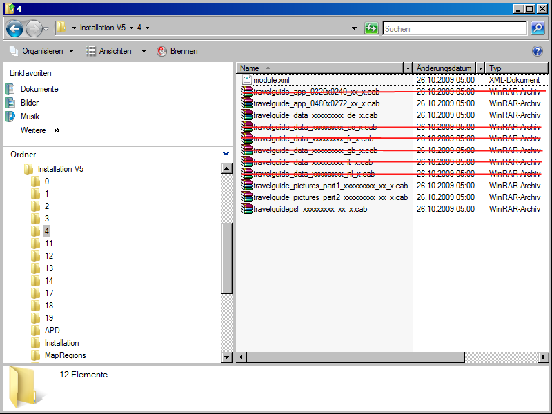

    versuche immer noch den Travelguide zu installieren.
    Ordner 4 in Stirage Disk kopiert und Softreset = Er installiert sich nicht.
    Ordner 4 in Install Verzeichniss bringt ebenfalls nichts.
    Hat jemand eine Idee wie man die Instalation erzwingen kann oder muß ich alles platt machen und neu auflegen ??
    Danke für Eure Tipps
    Fränky
  • Ist dein Ordner 4 noch von einer NL Version? Wenn ja dann ändere das xml File im Ordner.
  • Danke Navirunner,
    habe die Datei unter Verwendung deiner xml abgeändert = Perfekt ;)
