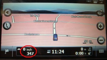

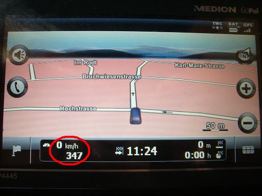

  • Jetzt habe ich mit Eurer Hilfe fast alles hinbekommen, aber die Zahlen stehen nicht untereinander (siehe Bild)
    In der Skin Datei steht folgendes:
    Value_Height
    Class: SkinText;
    Coordinates: 100,22,65,20;
    TextColor: 255,255,255;
    Font: 5;
    HAlign: center;
    VAlign: center;
    TextFormat: "%16777221;";
    Bezüglich der Geschwindigkeit steht:
    Speed
    Class: GenericFormattedText;
    Coordinates: 100,3,65,20;
    Text#DP: 2132082689;
    BGMode: transparent;
    Font: 5;
    VAlign: center;
    LongTapDownEvent: 2132606983;
    TypeFormat: 5;
    UnitFont: 14;
    UnitType#DP: 2135293986;
    Wäre schon schön, wenn die beiden untereinander stehen würden
    Eine Einheit wird auch nicht angezeigt, wenn ich das von eumeli geschriebene einfüge, dann steht m vor der Zahl und beide nicht unterhalb der geschwindigkeit.
    Hat jemand noch ne Idee?
  • Hallo mblu223,
    du musst noch den rotmarkierten Text aus deinem Zitat einfügen,
    dann steht das "m" dahinter.
    gruß
    blackedition :smt006
  • HAlign: center;
    VAlign: center;
    damit kannst du die Anzeige Positionieren
    hier center bei Speed
    bei der Höhe hast du nichts angegeben
    entwerder gehst du mit der Höhe nach links bestimmt 30Pixel
    wenn es reicht , sonst mehr
    oder gehst "left"
    die Höhe hat auch einen anderen Text , da kann es ja über 1000m gehen
    also wird die Anzeige nie genau Übereinander stehen
    Stefan
