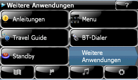

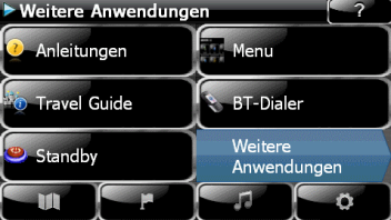

  • Zitat von NaviToni
    Nein Stefan um den geht es nicht :))
    Es geht um den explorer ;) :smt006
    ich habe unter Weitere Einstellungen keinen Explorer oben links
    aber unter weitere Anwendungen ???
    6x6 Pixel obere Ecke als Klickbereich
    habe ich nun noch einen Versteckten Button für den Explorer :smt017

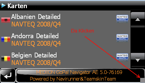

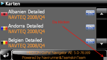

  • Zitat von gemini
    Menü(Fahne) -> Einstellungen(Zahnrad) -> Programmeinstellungen -> rechts unten das kleine i -> nochmal rechts unten genau in der Ecke klicken (am besten mit dem Stift)
    Nun kann man den "GPS-Empfänger konfigurieren".
    und bei doppelklick wird gopal beendet ;)
    Gruß Artus
  • Zitat von Artus18
    Genau genommen: Bei einem weiteren Klick rechts unten auf der neuen Seite "GPS-Empfänger konfigurieren".
    Stefan
