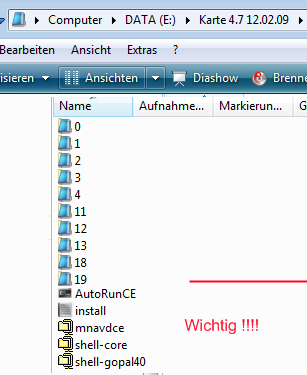

Dann fehlen dir auf der SD-Card die unteren Sachen
die ich im Anhang gekennzeichnet habe

da sind die Ordner und Dateien auf der CD drinnen
alle im Ordner installation befindlichen Ordner usw. auf die Speicherkarte Kopieren
dazu den Ordner MapRegions der auch zusehen ist auf die SD-Card kopieren
aber dafür ist ja die Installationanleitung, welche dir der Brummi in seinem ersten Beitrag verlinkt hat
