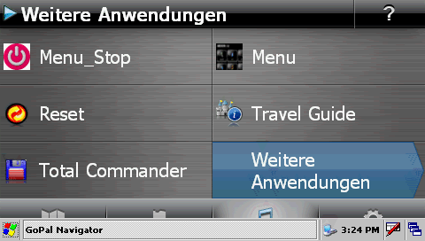

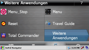

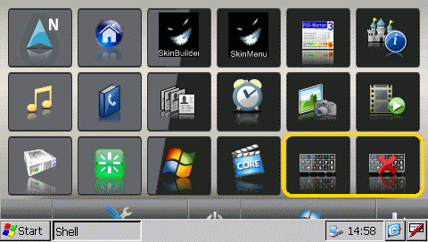

Ich habe hier mal einen Shot von meinem Setup rangehängt (nicht wundern, ich habe bei mir mittlerweile den Pfad geändert).
Und was passiert, wenn Du für das Startmenue den Close-/Restart-Button reinhängst? -> siehe gelbe Markierung
EDIT: Hinter dem Aufruf "\My Flash Disk\Programme\MortScript\Menu_Restart.exe" steckt folgender MS-Befehl: Run("\My Flash Disk\Menu.exe")

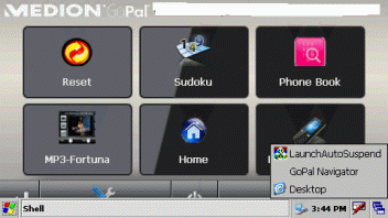

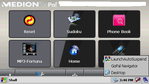

Du weißt aber schon, dass das jetzt das int. Menue ist, das zeigt ja auch die Taskbar -> "GoPal Navigator"! Da läuft das V4 Menue nicht, es fehlt der Task!
Was also willst Du da stoppen???

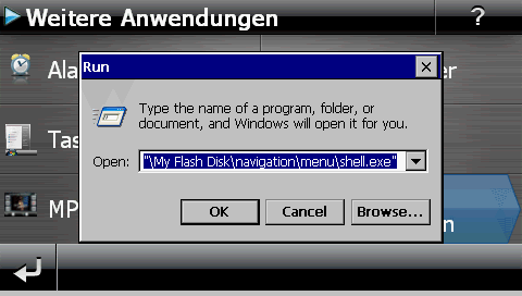

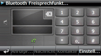

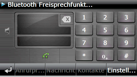

ich habe jetzt die shell direkt angeklickt und es funktioniert, aber dann springt ins Bluetooth-Meunü.
GoPal5 wird jedoch nicht beendet.
heißt das dass man von GoPal5 nicht mehr in das V4-Menü zurück kommen kann ?
Dein Aufruf geht auf die V5-Shell! :smt009

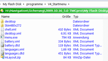

k100menu.lua
-- --- Starting navigation application
local shell = Shell:new();
if shell:Execute( "file:///My Flash Disk/navigation/Startmenu/menu/menu.exe", "" ) == false then
end
wenn du die \My Flash Disk\Menu.exe aufrufst wird doch GoPal nicht beendet.
