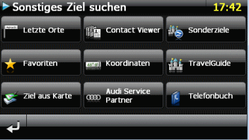

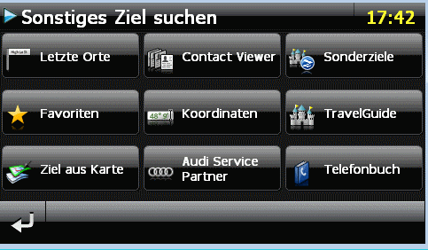

    1. Gibt es (z.B. für den CV) eine Möglichkeit, bereits im MedionGPAssistant die Sparte Sonstiges für die Installation zu miß- oder gebrauchen?
    Nein, Setup zweckmäßigerweise immer über den schnellen Weg -> GoPal-Wiki
    2. Wenn installiert man Programme im Medion 4410 zweckmäßigerweise? Nach meinen Versuchen und Recherchen unter \My Flash Disk\navigation\multimedia\ stehen die Ordner mit den einzelnen Unterordnern, in denen in differenter Tiefe die Programme stehen. Installiert man z.B. den CV nach \My Flash Disk, wird der Ordner ebenfalls dort abgelegt, gibt man hingegen den gesamten Pfad an, werden sinnlose noch tiefere Ordner erzeugt, bevor dann dasselbe Paket dort entsteht.
    Wenn Du keine Vorgaben machst, wird alles sauber installiert. Der CV weiß schon, wohin er gehört. Nach dem Setup kann aber jedes selbständige Tool (TG, CV,...) verschoben werden.
    3. Kann man das Menü erweitern, um den CV (ja, der läuft optisch und mit den Daten unter dem WinCE) vom Menü aus zu starten?
    Logisch, wurde schon zur Genüge beschrieben -> SuFu & Wiki (dort ist ein Beispiel zum Button für den TCPMP angegeben)
    Aber leider falsch, wie ich feststellen mußte. Ich habe 5 Verzeichnisse unter "\menu". In \autostart befinden sich zwar die benamten .xml-Dateien, nur deren Inhalt fverweist auf .exe, also kaum sinnvoll zu editieren, z.B. um den dialer-start zu verhindern. Aber ich werde das hinbekommen, wenn die Beschreibung stimmt, daß man auch Programme auf der storage card starten kann.

    2. zum Menue
    Eines der 5 Verz. lautet \Desktop -> http://www.wiki.gopal-navigato…den_man_einbinden_kann.3F
