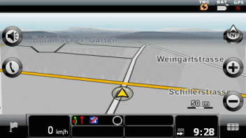

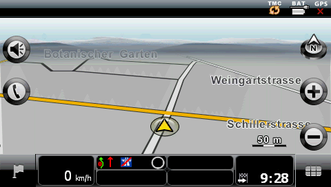

  • Hi zusammen,
    versuche einen Routenoptionenschalter so wie der von pone (von den Freunden) in die V5 einzubauen. Bin jetzt bei der Stauumfahrung, funzt auch soweit, nur die Anzeige der Stauumfahrung (aus / manuell / automatisch) wird bei einem Neustart oder ähnliches im map_panel nicht richtig angezeigt. Die Anzeige zeigt immer Stauumfahrung aus (roter Pfeil) aber nur im map_pane,l in den TMC-Einstellungen wird es richtig angezeigt :smt017 , rufe ich die TMC-Einstellungen einmal auf und gehe zurück zur mapview (auch ohne Änderungen der Stauumfahrung) wird das Symbol wieder richtig angezeigt :smt017
    Wer kann mir helfen :)
    Anhang Bild

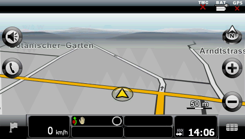

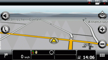

  • So Leute,
    ein kleiner Zwischenstand :smt009
    habe jetzt auch die Anzeige Autobahn verwenden ja/nein mit eingebaut, auch hier das selbe Problem:
    Nach Neustart der Software wird der Status falsch angezeigt, gehe ich in das dazugehörige Einstellungsmenü und verlasse dieses wieder ohne jegliche Änderung wird die Anzeige dann wieder vorne im panel richtig angezeigt.
    Es scheint so als wenn die V5 die notwendigen events erst aktiviert wenn man das entsprechende Menü öffnet.
    Wahrscheinliche Ursache dafür sind die neuen Einstellungsmöglichkeiten Standart, Alternative1 und Alternative2.
    Edit: Rechtschreibvehler :))
    Edit2: Mir kommt gerade eine Idee in den Sinn, man könnte ja kurz nach dem Start der NaviSoft (nach Durchklick des POI-Warners) ,mit Hilfe von koord kurz die Routenoptionen aufrufen und sofort wieder zurück zur mapview und schon würden die Anzeigen stimmen :smt017

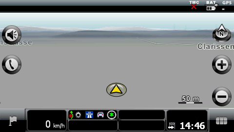

  • Hi zusammen,
    so habe den Routenoptionenschalter vervollständigt, klappt zwar erst richtig mit der Anzeige nach einmaligen Aufruf der Routenoptionen, aber er funktioniert dann immer korrekt, wenn man die Soft nicht neustartet oder einen Softreset ausführt.
    Wenn das mit koord.exe funzt könnte man es noch ein wenig komfortabler beim Neustarten lösen, na ja mal sehen ;)
