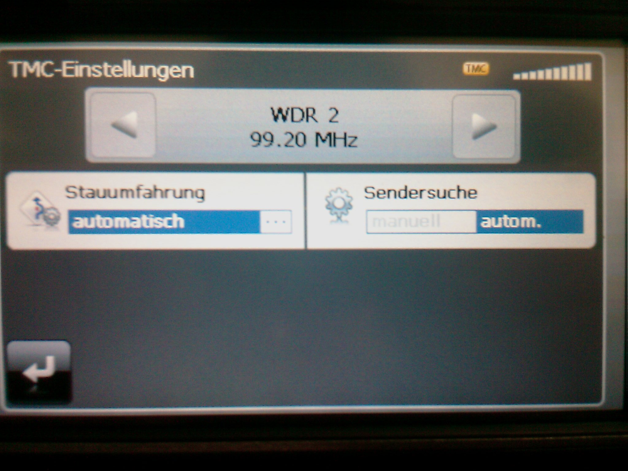

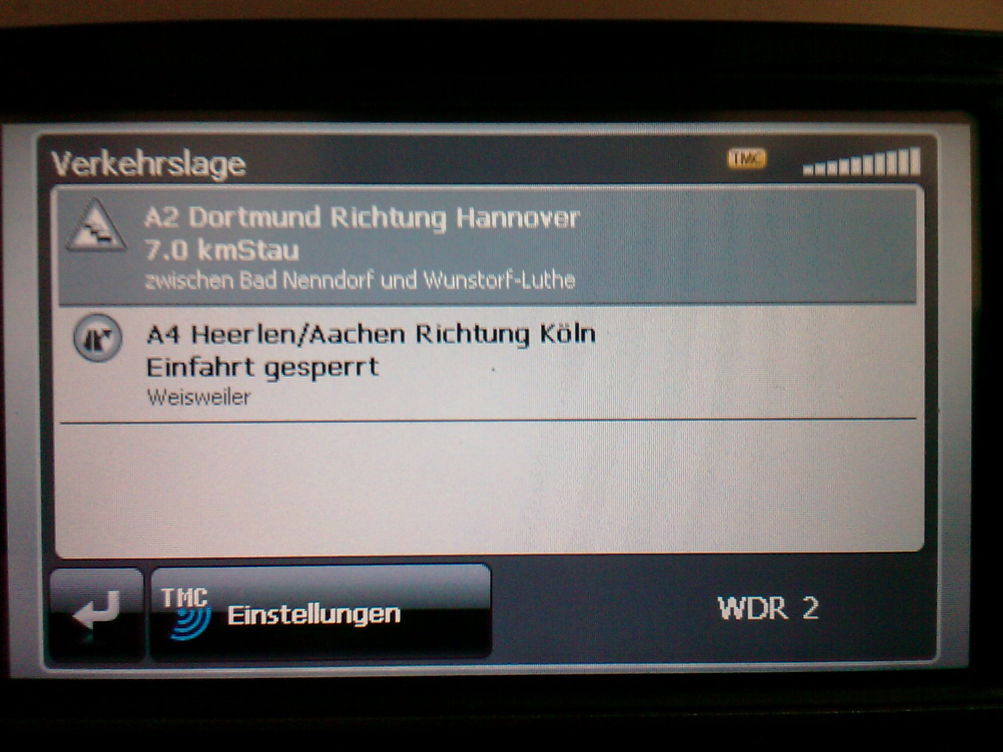

    Woran erkennst du, dass du kein TMCPro hast?
  • So hier die Lösung die bei mir geholfen hat (nach 3 Tagen):
    1. Alles runtergeworfen
    2. Neustart
    3. Alles was ich haben möchte per Assi auf den internen Speicher kopiert.
    4. Wie im Wiki beschrieben nur die Ordner gelassen die ich brauche (0,1,7,18)
    5. Neustart
    6. TMCPro Update in Assi abgewählt
    7. Neustart
    8. TMCPro Update neu aufgespielt
    9. Neustart
    10. Sich über die vielen neuen meldungen freuen :)
