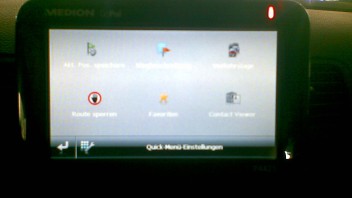

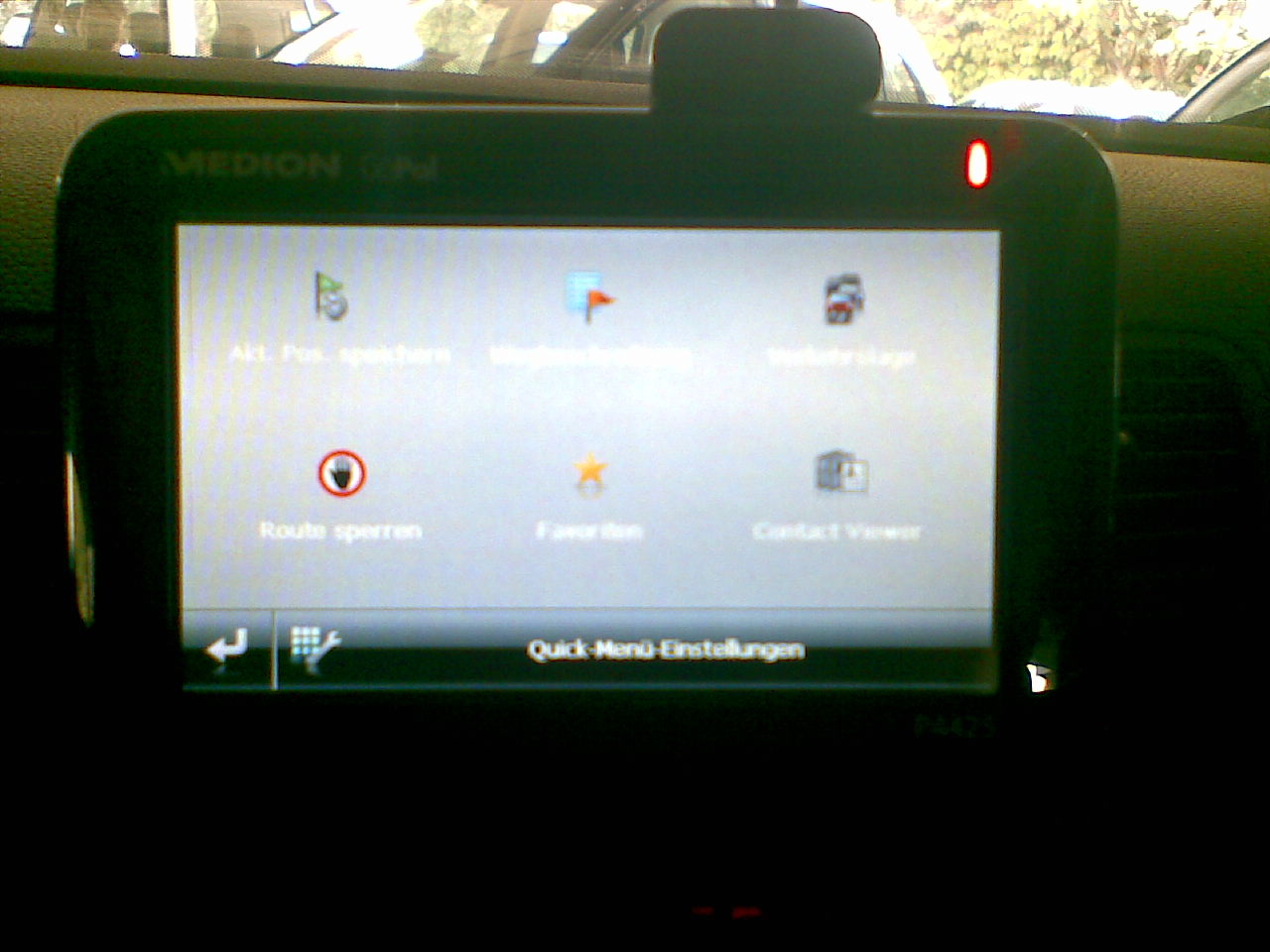

    das Update auf 3.3 wurde mir auch empfohlen und habe ich auch durchgeführt. Seitdem gibt es keine Abstürze mehr und das Navi läuft stabil. Allerdings wechseln seitdem einige Buttons unmotiviert ihre Farbe von schwarz auf weiss bzw durchscheinend. (Siehe Bild) Habe dies bereits an Medion gemeldet. Hast du ähnliche Erfahrungen?

  • Hallo frieso_62,
    ja, der verschwindende Hintergrund scheint bei Version 3.6 (ich denke du meinst 3.6) Standard zu sein.
    Ist bei meinem Gerät auch so.
    Ein Softreset behebt das Problem - aber leider nicht für lange Zeit.
    Kutterscholle
  • Hallo Kutterscholle,
    danke für deine Rückinfo. Softreset, dann zwei bis drei neue Zieleingaben und die Buttons verlieren wieder unmotiviert ihre Farbe.
    Ich soll schon wieder mein Gerät einsenden. Habe heute geschrieben, dass ich dies für unsinnig halte, da es m.E. nicht am Gerät sondern an der Software bzw. am Firmware Update liegt.
    Gruss
    Frieso_62
