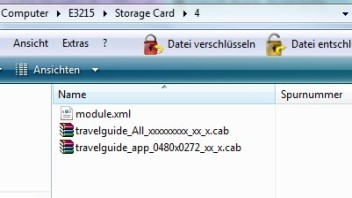

    hab wie beschrieben den Ordner 4 mit den Dateien auf meine SD karte kopiert, Softreset, es wird installiert.
    ABER,
    finde das Programm nicht im SKIN (Navirunner 1.4 für 3.5 Zoll),
    E3215\My Flash Disk\navigation\multimedia\travelguide ist vorhanden,
    außer dem Ordner Database ist der Ordner Travelguide aber leer.

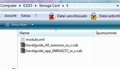

    den Ordner 4 von meiner SD Card hab ich als Bild angehängt.
    Meine Auflösung ist ja 320x240 ist das vielleicht das Problem.
    Hoffe ihr könnt helfen.
  • Jepp in deinem Screenshot sieht man ja das nur die 480x272 Auflösung dabei ist.
  • ok, danke

  • Wenn du den Skin 1.4 benutzt hast du Gopal 4.1 über den Assi bekommen, dann lade dir über den Assi auch das Travelguide Update und dann sind dort auch deine Auflösungen dabei.
